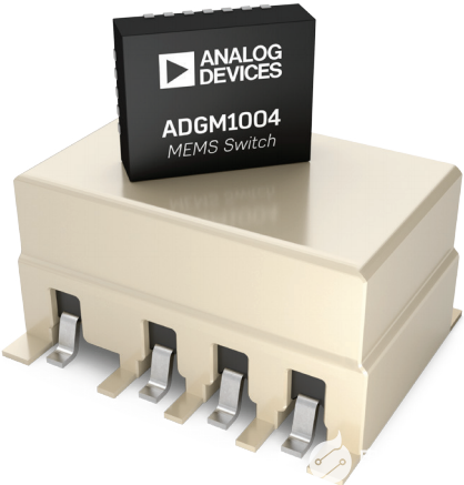

ADI公司设计了配套驱动器集成电路(IC),用于产生驱动开关所需的高直流电压,从而保证快速、可靠的驱动和较长的循环寿命,并使器件易于使用。图2显示了采用超小型SMD QFN封装的MEMS芯片和驱动器IC。共同封装的驱动器功耗非常低,典型值为10 mW,比RF继电器的典型驱动器要求低10×。
poYBAGO1G1iAS3HtAAHBvUOAidc926.png?h=270&hash=8F965123C4296CE31899FCB330329C2BD7DBF8EE&la=en&imgver=2
图2.ADGM1004增强型ESD保护MEMS开关。

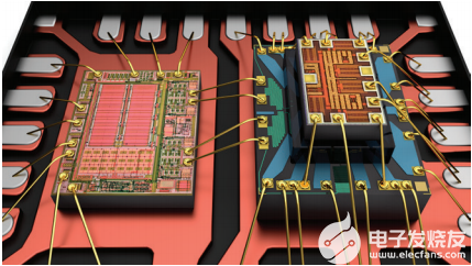

集成式固态ESD保护是ADI专有的技术,可实现非常高的ESD保护,对MEMS开关RF性能的影响最小。图3显示了封装中的ESD保护元件。图中显示了安装在MEMS芯片上的芯片,以及与封装RF引脚的引线键合。它们针对射频和ESD性能进行了优化。
pYYBAGO1G1qAXRgaAAKM_h_GnTY567.png?h=270&hash=D589DDF263CFC6E727B1E8F147D6A94EAC01743B&la=en&imgver=2
图3.ADGM1004驱动IC(左),MEMS开关芯片(右),RF端口ESD保护芯片安装在顶部,引线键合到金属引线框架。

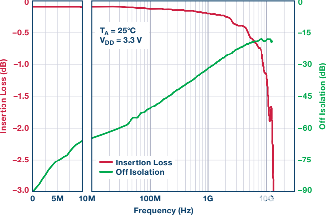

MEMS开关的优势在于,它将0 Hz/dc精度和宽带RF性能结合在一个小巧的表面贴装外形中。图4显示了ADGM1004单刀四掷(SP4T)MEMS开关的实测插入损耗和关断隔离。插入损耗在 2.5 GHz 时仅为 0.45 dB,在高达 13 GHz 时为 – 3 dB 带宽。RF功率处理能力的额定值为32 dBm,无压缩,三阶交调截点(IP3)线性度在整个频率范围内为恒定的67 dBm(典型值),在极低频率下没有下降。
poYBAGO1G1yAL1WXAADLkQlTdVo363.png?h=270&hash=676DC361F2A3B8DDFA7912DCE67573193EF80FE8&la=en&imgver=2
图4.ADGM1004 MEMS开关射频性能。线性刻度< 10 MHz。

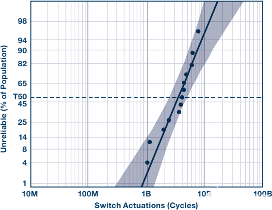

最后,为了帮助系统设计人员,ADGM1004开关在切换RF功率通过开关(热开关)时的周期寿命进行了表征。图6显示了热开关2 GHz、10 dBm RF信号时的寿命概率。此样本测试中失效前的平均循环数 (T50) 点约为 34 亿个循环。ADGM1004数据手册中提供了更高功率的测试结果。
poYBAGO1G2GAJyh-AACfteYsFF4955.png?h=270&hash=B8689E67844F25745D3F87E0B1C68C4A4BAB035A&la=en&imgver=2
图6.对数正常故障概率,95% 置信区间 (CI) 指示热切换 10 dBm RF 信号。
