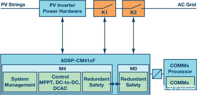

在单个芯片上的主 M4 控制内核上添加一个独立的 M0 监控内核,大大简化了具有冗余监测和控制信号路径的单容错系统的设计,同时降低了整体系统成本(图 2)。
pYYBAGO1Ez6ACRulAACWfgsqztA722.png?h=270&hash=B51DDDE9075552308CF87B50B11BACEF99BD9A47&la=en&imgver=2
图2.双核设计通过集成独立的 M0 监控内核,大大简化了冗余安全元件的设计。处理器通过专用邮箱系统进行通信,包括心跳信号的传输。
虽然 M0 和 M4 内核共享相同的芯片(从安全角度来看,成本降至最低),但内核通过创新的系统结构设计保持物理分离。通过双端口RAM邮箱进行处理器间通信,允许对冗余获取的过程参数进行独立检查和验证。

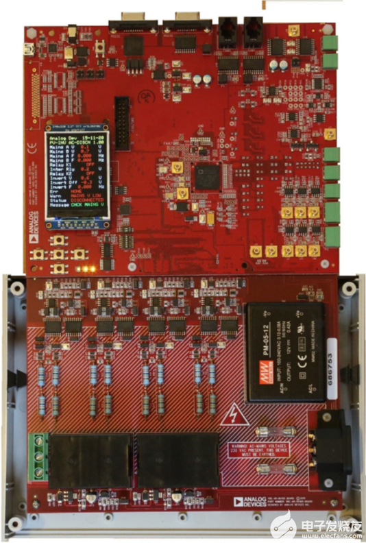

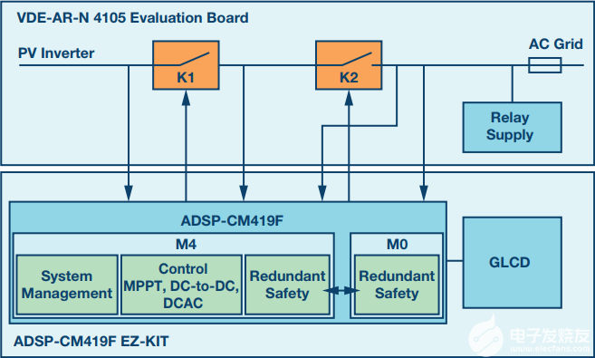

该设计采用冗余信号路径概念,包括冗余基准电压源、ADC 和 XTAL,以及内部振荡器和电压监控单元以及处理器间邮箱系统,允许完全消除监控系统中额外的外部监控元件(图 3)。图形LCD一目了然地提供所有相关的状态信息,而只需按一下按钮即可完成整个系统的完整校准周期。该装置配有一个记录广泛的软件包,并持有德国TÜV-SÜD于2016年3月颁发的VDE-AR-N4105符合性证明。
poYBAGO1E0CAFGS1AACqZeEH9lA945.png?h=270&hash=9B6FDAAA8A6A1A7BECC5CAF98F0D91C6C9ECA55B&la=en&imgver=2
图3.VDE-AR-N-4105技术演示器框图,由VDE-AR-N-4105评估板和ADSP-CM419F EZ-KIT组成。®
poYBAGO1E0OAa0zbAAnACQ_95ak622.png?h=270&hash=8C0587CD18419D7EEFBD451760A1173CF6DFC618&la=en&imgver=2
图4.ADI公司的VDE-AR-N-4105技术演示器具有两个串联的电源继电器,构成交流电源路径,以及四个独立的高精度隔离电压测量通道,用于冗余监控交流电源电压,以及单相系统中的PV逆变器输出和继电器间电压。
