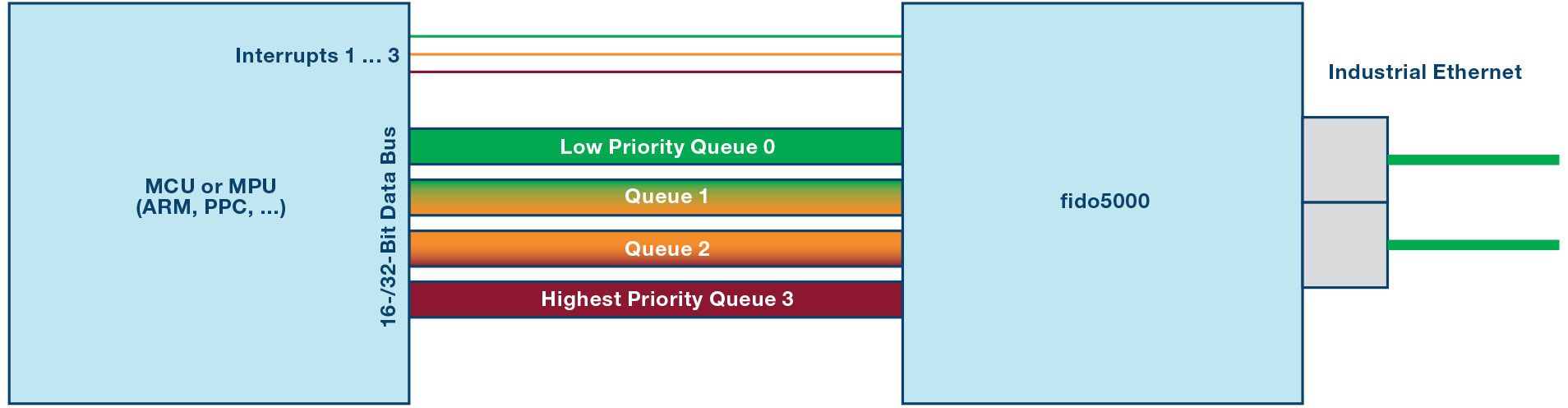

REM芯片和处理器之间的通信通过内存总线工作,以实现高性能,低延迟/低ITTER工业以太网。内存总线还为主机接口提供优先通道技术。该滤波器技术由ADI公司开发,由硬件/软件组合组成。它确保对来自以太网的关键数据进行即时处理,而不受其协议和网络利用率的影响,因此不会受到非时间关键型数据流量的干扰。这意味着来自实时通道的数据比普通网络数据具有更高的处理优先级。这种 PriorityChannel 技术如图 3 所示,它显示了四个队列,可以在处理实时数据时进行微调。®
pYYBAGOz2waAfopLAADZA47xOqo735.jpg?h=270&hash=424D5B6D38E07C9A84A8BE6F02CC4FE1D053CA29&la=en&imgver=1
图3.ADI公司优先通道技术的概念。

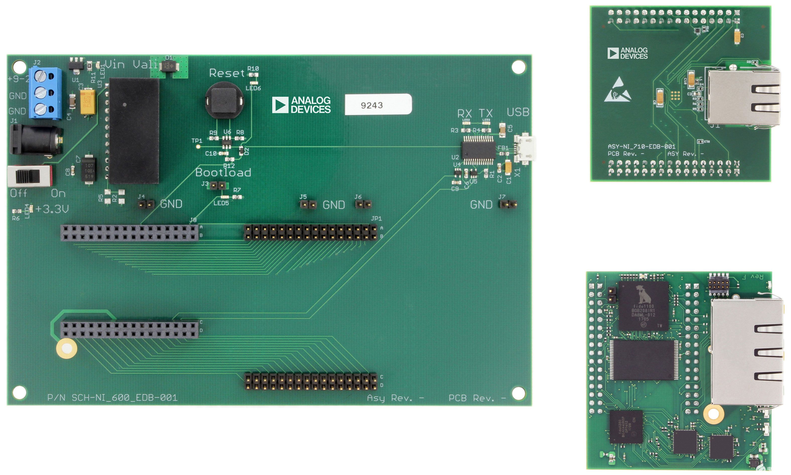

除了纯REM开关芯片fido5000外,ADI还提供fido5000的完整解决方案,称为RapID平台。RapID平台实现了所有常见的工业以太网协议,可以毫不费力地集成到非以太网现场设备中。这将使现场设备能够满足工业4.0应用的要求。通用工业以太网协议的实施已经过预先认证。RapID平台的另一个有趣功能是动态的集成Web服务器。它允许用户读取和修改网络参数,并以非常简单的方式输入和输出数据。
pYYBAGOz2wmAQqo1AAkpSGU-Jys302.jpg?h=270&hash=316953614EE722F6552A5D137FB16EC8BB4861BC&la=en&imgver=1
图4.基于 fido5000 的 RapID 平台可在评估套件中使用。
