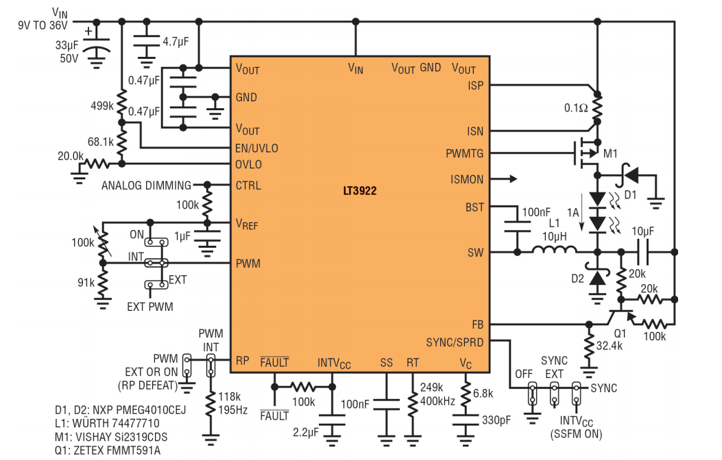

当 LT3922 用于降压模式拓扑时,输入电压可高达 36V,并且一串 LED 可以高达 1.5A 的电流驱动, 如图2所示。高端ISP和ISN电流检测输入以及PWMTG PMOS驱动器可轻松移至 LED,以降压模式连接到输入。LED− 直接连接到电感器,而不是接地。驱动两个时,1A 6.5V 时的 LED,12V 时的同步降压模式效率高达 94%在在 36V V 时仍高达 89%在.高 降压模式转换器的带宽使其能够在 100Hz 时以 1000:1 PWM 调光比工作。
pYYBAGOlQwGASP_GAALeYeDvd0Q729.png?h=270&hash=22F4F545783677F26FE9D2B9583AFD7DD20684B1&la=en&imgver=1
图2.400kHz降压模式LED驱动器,带1000:1 100Hz PWM调光亮度控制

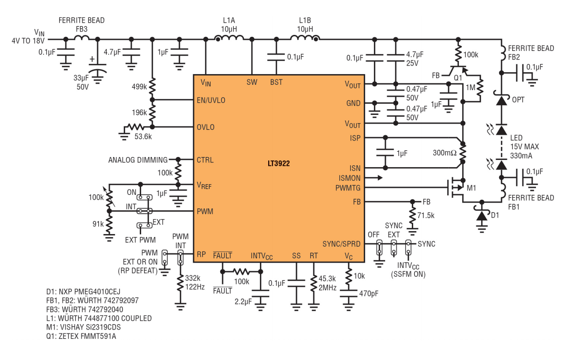

升压降压
图 3 中的 LT3922 升压-降压拓扑支持一个输入电压范围,该范围扩展在 LED 串电压之上和之下。的总和 LED串电压和输入电压必须保持在35V以下,以使ISP和ISN电压低于40V绝对最大值。
poYBAGOlQwWAATLrAANYy7p_xr8047.png?h=270&hash=5BF33A707A502D197C1E6D90D2A47DE802622527&la=en&imgver=1
图3.2MHz升压-降压LED驱动器,具有低输入和输出纹波。该解决方案通过 CISPR 25 5 类。
这种获得专利的低 EMI 拓扑具有升压型低纹波输入电感器和降压模式型低纹波输出导向型电感器。4V–18V 汽车输入或多个电池化学输入(5V、12V 和 19V)升压-降压转换器可驱动 3V 至 16V 之间的任何 LED 灯串电压。
与其他拓扑一样,PWMTG 驱动器简化了 PWM 调光 MOSFET 连接。开路和短路保护不是 在浮动 LED 拓扑中受到损害。LED 上的可选二极管−防止发光二极管−接地短路。
图3中的2MHz转换器在12V V时效率为85%(无EMI滤波器时为87%)在, 15V V发光二极管, 330mA I发光二极管高达 2000:1 120Hz 时的 PWM 调光比。该解决方案符合汽车日间行车灯、信号灯或尾灯 LED 的要求 驱动器,由于其尺寸,多功能性和低EMI。

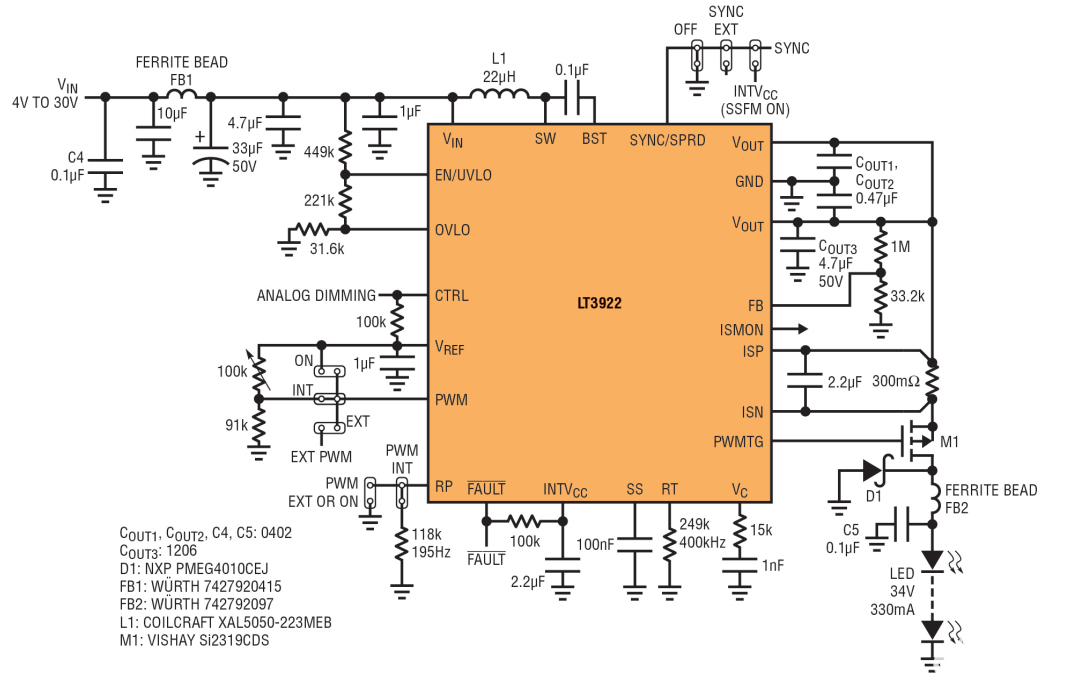

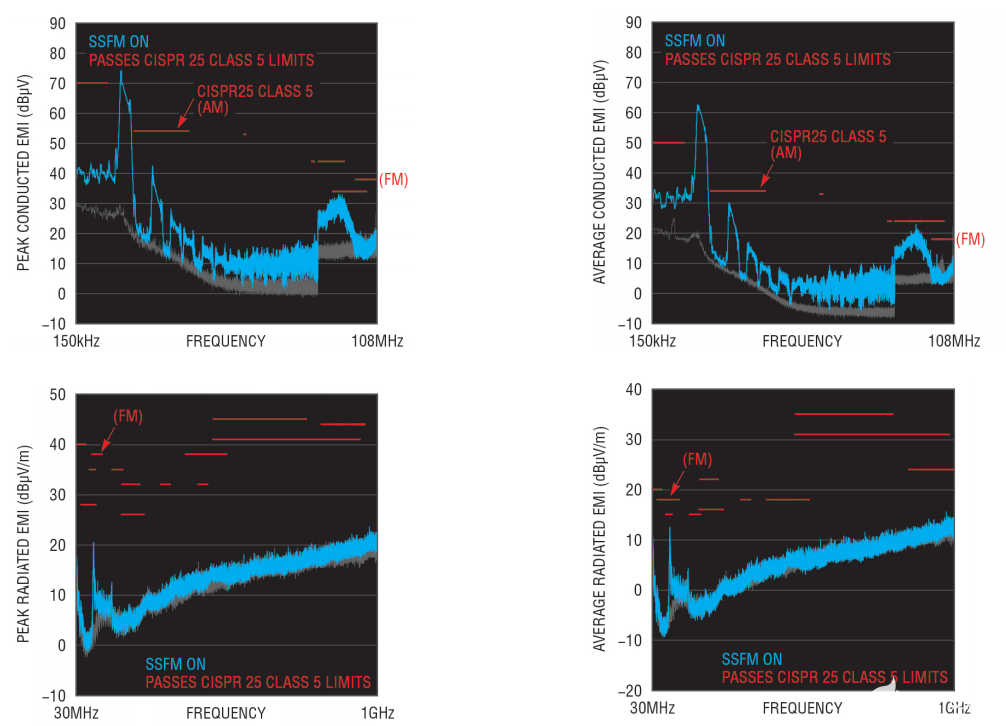

图4中的400kHz汽车升压LED驱动器通过了CISPR 25 5 Class EMI测试,如图5所示,其中显示了传导和 LT3922 的辐射 EMI 测试结果以及 5 类 EMI 限值。这是 LT3922 低 EMI 特性组合的结果, 包括但不限于受控开关边沿和扩频频率调制(SSFM)。当然,适当的布局和 应使用少量铁氧体磁珠滤波(FB1和FB2)以获得最佳EMI结果。
pYYBAGOlQwiAbFdmAALJleI8nTk673.png?h=270&hash=78452A09BA363A76D7E95807632B9F3D38DD59E8&la=en&imgver=1
图4.400kHz 汽车升压 LED 驱动器,带低 EMI 滤波器,可选择 100%、10% 或 1% 内部生成的 PWM 调光。EMI测试(图5)表明,该解决方案通过了CISPR 25 Class 5。
poYBAGOlQwqALToZAALsL0C1xq8070.png?h=270&hash=F9EA16088C1F6F4EC9FBEE461FB340D4F4438B13&la=en&imgver=1
图5.图4所示的400kHz LED驱动器的EMI曲线,通过CISPR 25 5类,具有最小的EMI滤波器。如果需要进一步降低EMI以满足特定的制造商EMI要求,则可以在输入端添加更大的LC滤波器。

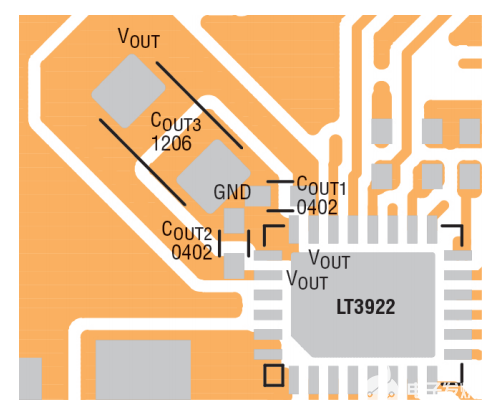

LT3922 包括许多特性,使设计人员能够轻松实现低 EMI 解决方案。首先,LT3922 集成了 凌力尔特获得专利的静音切换器架构,其中内部同步开关最大限度地减少了热开关环路尺寸并可控 切换边沿不振铃。
图 6 示出了 LT3922 的引出脚排列如何能够在两个 V 附近放置小型高频电容器外用于最小化热回路的引脚 尺寸和电磁干扰。
pYYBAGOlQwyAGI94AAEm0txFUTw202.png?h=270&hash=1D95D9458EFFC7802B23330F19DE0E7E5D063329&la=en&imgver=1
图6.双环路布局和高频 0402 分离电容器可产生相对的小热回路,有助于降低高频 EMI。
开关边沿速率由 LT3922 控制,从而消除了开关转换器中常见的高频振铃,而没有这种速率 特征。LT3922 的受控开关边沿减小了电源开关高频 EMI,而不会降低效率和功率 能力。

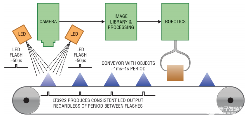

机器视觉
在工业装配线应用中,机器视觉(图8)使用高速数字技术为设备提供快速视觉反馈 摄影与数字图像处理相结合。这有助于快速识别和隔离有缺陷的产品,很少或没有人 检查。用于机器视觉系统的照明必须与装配线过程的速度同步,同时 在无限期的关断时间内保持产生一致光脉冲的能力。
pYYBAGOlQw6AUztOAAF-9WSm_6c659.png?h=270&hash=87D5807D54AAB96D2BCE73028A17285D6C65A6C5&la=en&imgver=1
图8.装配线系统概述与机器视觉应用。
传统的LED驱动器在PWM输入信号保持低电平后无法保持其输出电压 时间。这是由于输出电容逐渐放电,使得通用LED驱动器不适合这些类型的应用。 然而,LT3922 在 PWM 信号的下降沿期间对转换器的输出状态进行数字采样。然后它保持其 通过在 PWM 关断时间内执行“维护开关”,在 LED 处于 由高压侧 PMOS 断开。在频率高于 100Hz 的标准 PWM 调光期间,最长关断时间为 10ms 或更短,并且 此时无法从输出端拉出太多漏电流。机器视觉和频闪应用之间的关断时间可能很长 100ms和5s(或更长),允许数十到数百倍的泄漏。
维护开关可确保输出电容器维持在 LT3922 的上一个采样周期内记录的电压。这 假设向IC提供不间断的输入电源,转换器状态的数字样本将无限期存储。这允许 LT3922在任何给定关断时间内具有一致的输出电流波形,如图9所示。
