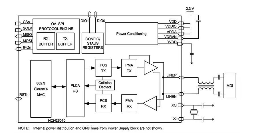

    探索 onsemi NCN26010:工业以太网的理想之选
    工业自动化、传感器接口等领域,稳定高效的以太网通信至关重要。onsemi 的 NCN26010 作为一款符合 IEEE 802.3cg 标准的 10 Mb/s 工业以太网 MAC +
    的头像 发表于 12-08 11:12 793次阅读
    探索 onsemi NCN26010:<b class='flag-5'>工业</b><b class='flag-5'>以太网</b>的理想之选
