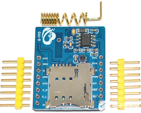

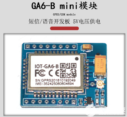

2.1 GA6-B模块概述
GA6-B 模组:
1. GA6 尺寸 22.8mm x 16.8mm x 2.2 mm;
2. 正常工作温度:-30°C ~ +80°C,
3. 受限工作温度:-40°C ~ -30°C 及+80°C ~+85°C*
4. 工作电压 3.5V-4.2V;
5. 开机电压>3.5V;
6. SLEEP 模式下的耗流为 0.9mA;
7. 四频:GSM850, EGSM 900 和 DCS 1800,PCS1900 可以自动的搜寻 四个频段。 l 符合 GSM Phase 2 / 2+ l GPRS Class 10;
8. 灵敏度<-107;
9. 支持语音通话;
10. 支持 SMS 短信;
11. 支持移动和联通2G,以及全球的GSM网络
12. GPRS 数据特性,最大数据速率,下载 85.6Kbps,上传 42.8Kbps;
13. 支持符合 GSM 07.10 协议的串口复用功能
14. 支持 2 个串口,一个下载串口,一个 AT 命令口;
15. AT 命令支持标准 AT 和 TCP/IP 命令接口
16. 支持数字音频模拟音频,支持 HR,FR,EFR,AMR 语音编码;
17. 支持FCC,CE认证
18. SMT 42PIN 封装;

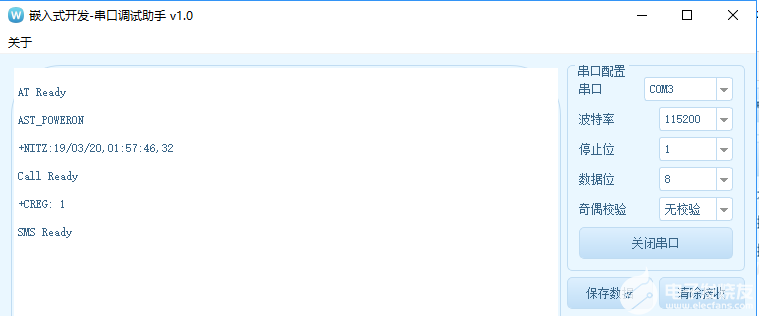

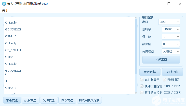

  1. 模块上电串口助手收到的消息:
注意: 电压必须5V否则,给模块发送AT指令没有用
  1. 正常情况下,模块插上SIM电话卡,供电达到5V时,模块上电会返回以下提示信息。
当模块出现 “SMS Ready”字符串提示时,说明模块已经可以正常的接收“AT”指令了。

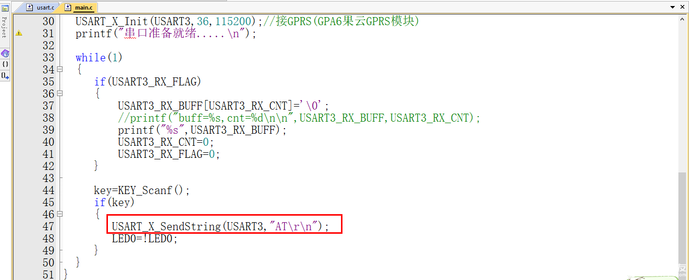

2.3 基础常用的指令介绍使用
(指令结尾发送都需要加\r\n)
1. 检测模块是否正常
给模块发送指令: AT
模块正常返回,这个指令可以检测模块是否正常:
OK

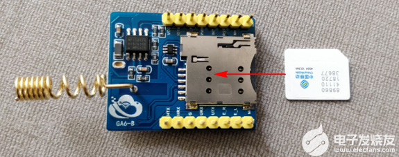

2. 查询SIM卡是否在卡槽内
给模块发送指令: AT+CPIN?
如果卡在卡槽内,模块正常返回值:
+CPIN:READY
OK

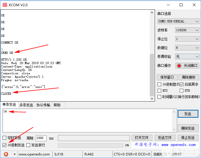

5. 发送数据
给模块发送指令: AT+CIPSEND
如果收到指令后会返回 > 符号。,接下来就可以发送 实际要发送的数据,在发送实际数据时,不需要加回车符(\r\n)。
实际数据发送之后,紧接着发送一个0x1A,即可启动数据发送。
注意: 0x1A是十六进制格式数据,不是字符串。
如果数据发送成功,会返回 “SEND OK” 字符串。

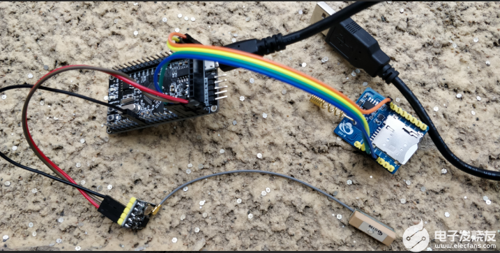

3.1 通过STM32串口代码测试GA6模块

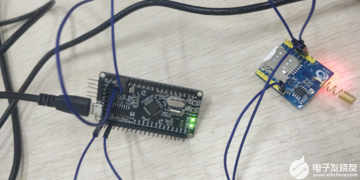

直接接在STM32F103C8T6最小系统板上面:
注意: 如果是使用USB给开发板供电,为了防止电压不够,USB线不要接分线器,直接接电脑的USB口。
因为GA6模块的电压必须5V才可驱动,4.8V都不行。
STM32F103C8T6最小系统板使用串口3与GA6-B模块连接:
5V-----5V
GND---G
PB10—URX
PB11---UTX
出现以上提示之后,发送AT能返回OK就说明模块已经正常工作了
模块上电会返回以下信息: (注意: 电压一定要保证是5V)
AT Ready
AST_POWERON
+NITZ:19/03/20,01:57:46,32
Call Ready
+CREG: 1
SMS Ready

以下程序正确运行返回的数据:
+NITZ:19/03/20,14:45:27,32
Call Ready
+CREG: 1
SMS Ready
发送一次数据!
GA6_GSM_StateCheck=0
GA6_GSM_ConnectServer=0
GA6_GSM_SendDataToServer=0
SEND OK
HTTP/1.1 200 OK
Date: Wed, 20 Mar 2019 14:45:40 GMT
Content-Type: application/json
Content-Length: 26
Connection: close
Server: Apache-Coyote/1.1
Pragma: no-cache
{"errno":0,"error":"succ"}
CLOSED

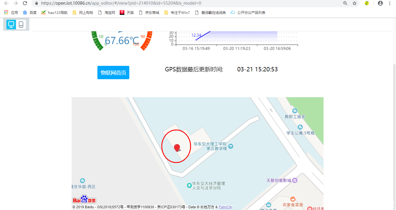

3.3 GA6-B模块使用HTTP协议连接OneNet服务器上传GPS经纬度
为了提高效率,通过GPS配置软件,可以将GPS模块配置成功以下选项:
主要修改的地方:
  1. GPS模块默认波特率为9600,配置成115200
  2. 输出的语句,只是输出RMC(推荐定位信息),因为现在只需要经纬度信息即可。
  3. 系统设置热启动状态,提高定位速度

  1. 网页上显示的效果:
