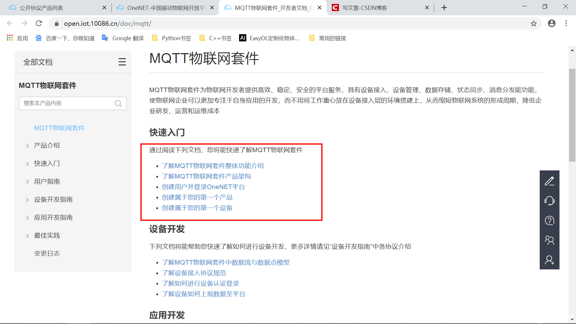

通过OneNet物联网服务器实现设备数据远程上传、下发,实现数据交互(不清楚OneNet物联网服务器功能的可以百度一下进入官网看简介)。之前的OneNet服务器不支持标准MQTT协议登录的,现在官网更新之后支持标准的MQTT协议,本篇文章介绍使用STM32+ESP8266使用标准MQTT协议登录Onenet服务器,实现数据交互。实现步骤OneNet官方提供了很详细的文档,可以参考一下。
文档地址:OneNET-中国移动物联网开放平台
2.2 硬件资源

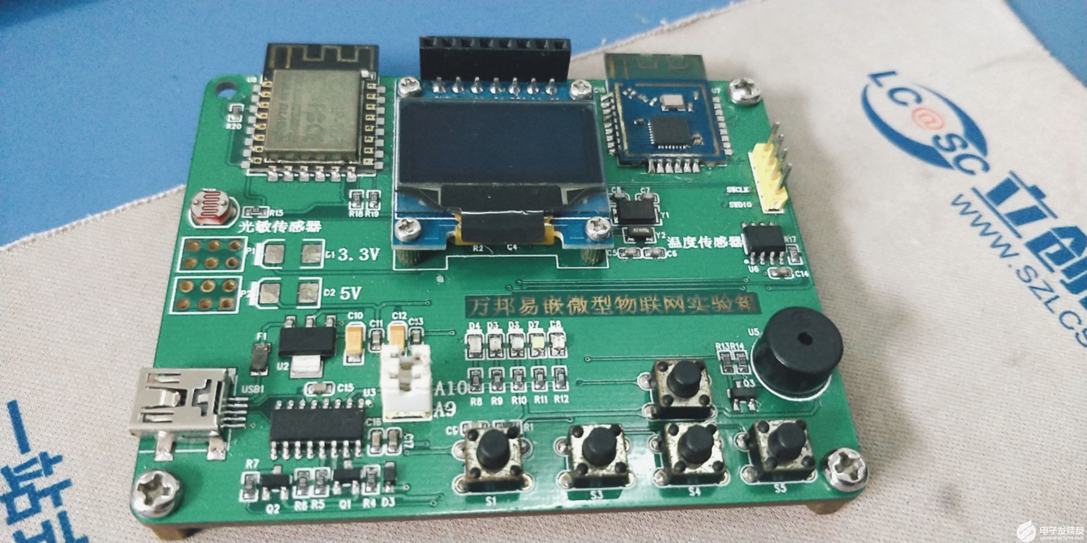

在当前使用的开发板上有4盏LED灯、一个蜂鸣器、4个按键,ESP8266型号是ESP-12F,STM32型号是:STM32F103C8T6。
三、OneNet支持的MQTT协议版本
目前OneNet服务器支持MQTT 3.1.1版本,MQTT协议官网:MQTT - The Standard for IoT Messaging
报文支持情况: 支持connect、subscribe、publish、ping、unsubscribe、disconnect等报文,不支持pubrec、pubrel、pubcomp报文。

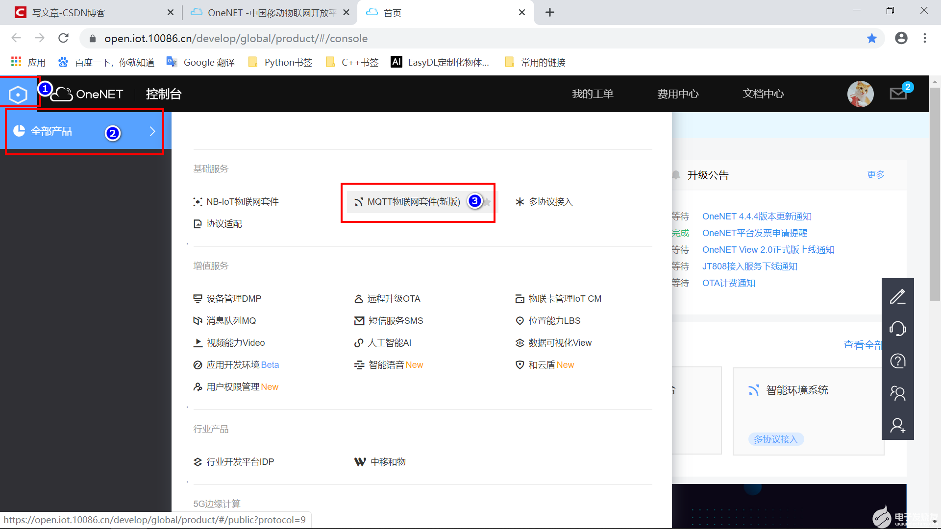

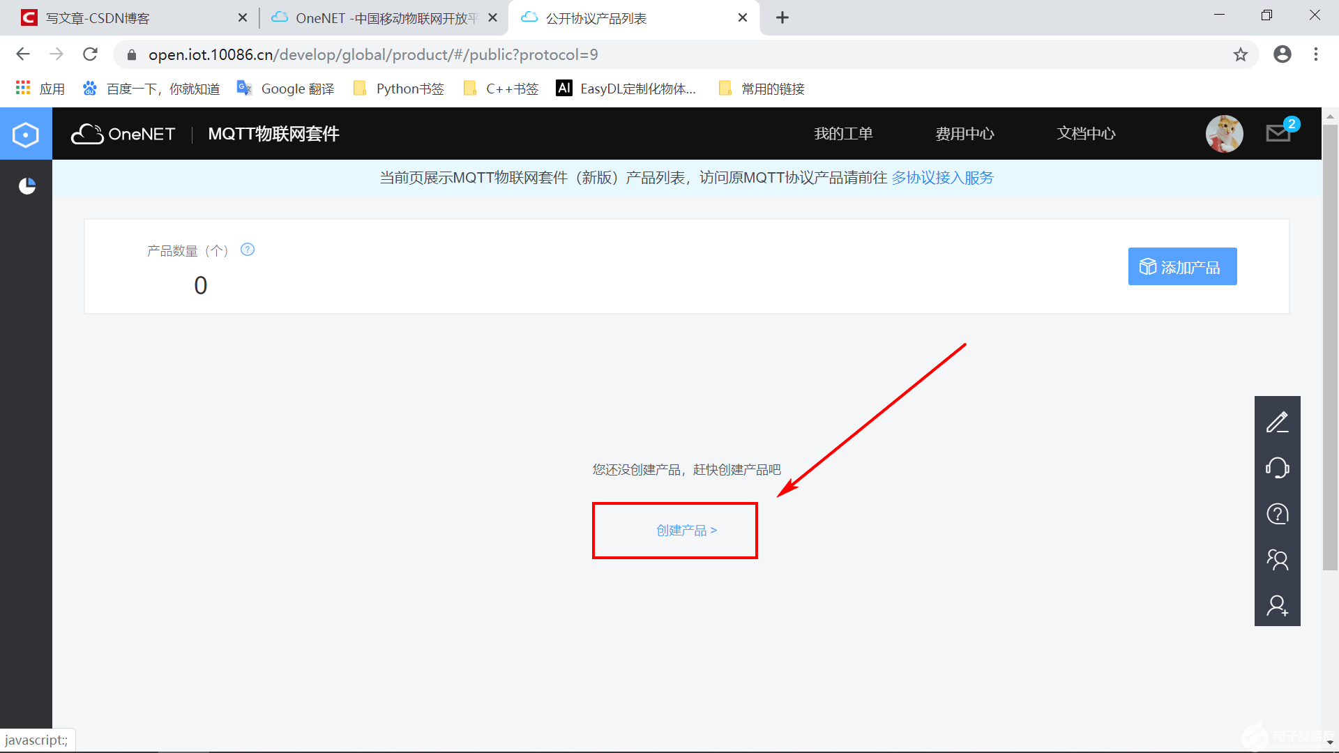

四、登录OneNet服务器创建物联网产品
没有注册账号的,需要提前登录官网注册账号,再进入下面步骤:
这里根据自己产品情况填写。

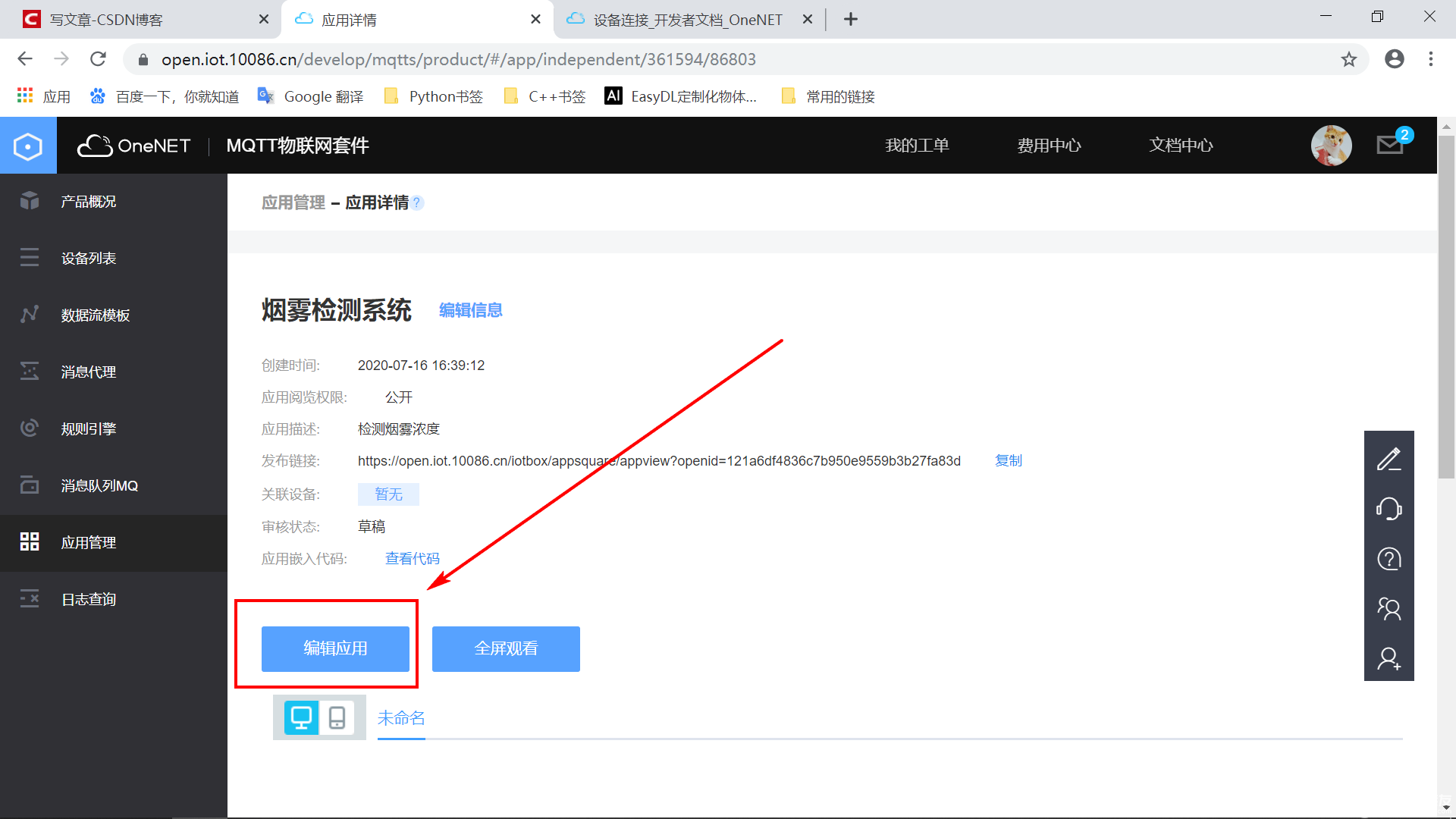

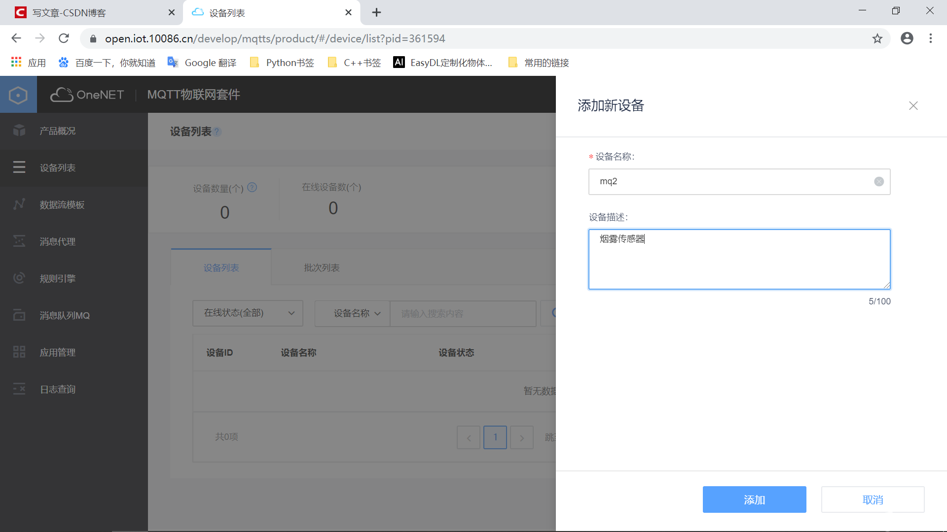

产品创建成功之后,点击产品名称,跳转页面,继续添加设备。

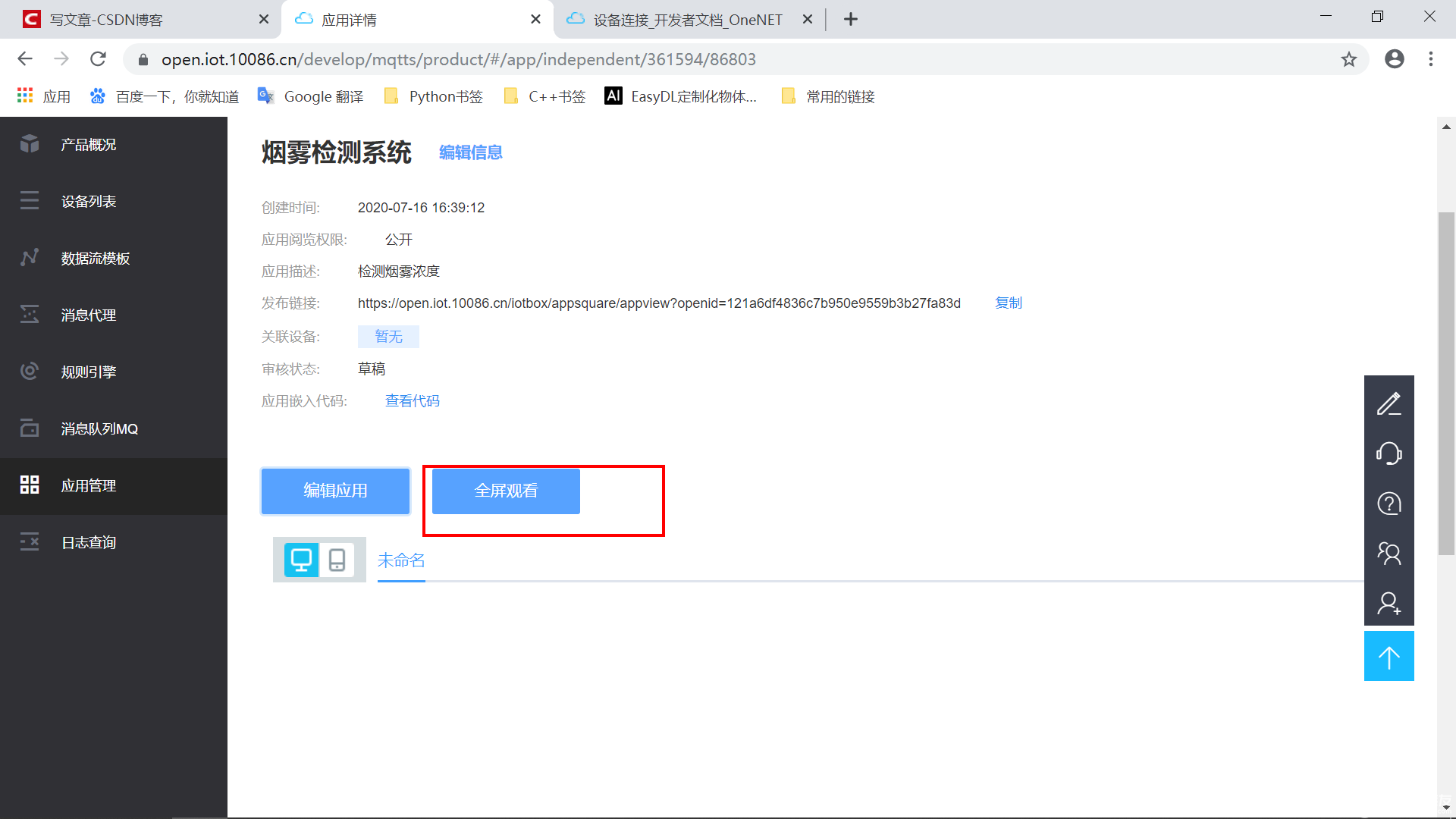

下面选择仪表盘的数据来源,根据自己创建的数据点选择。
创建一个文本控件,显示数据点更新的时间,方便调试。

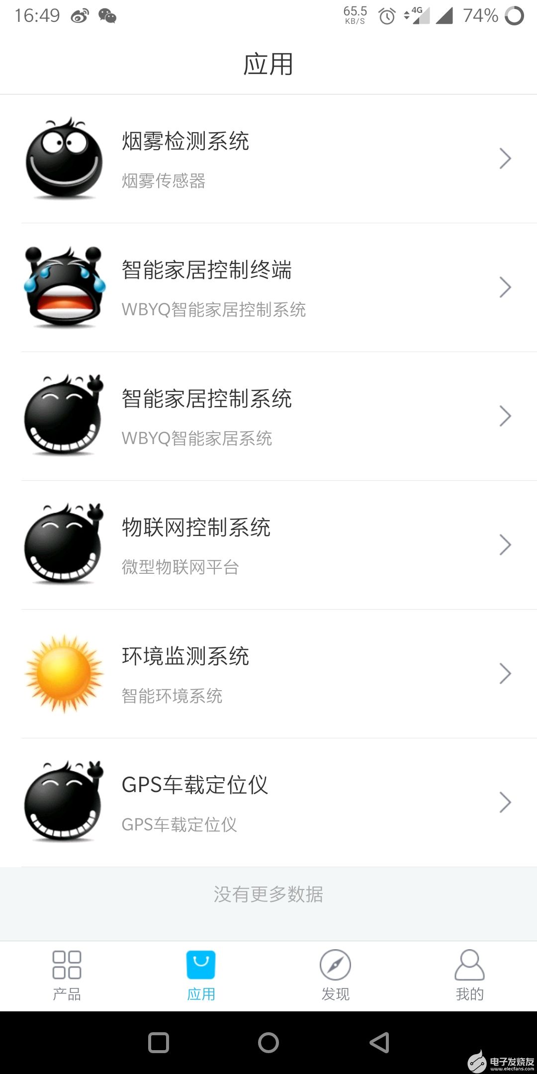

OneNte手机版本的APP,登录之后也可以看到该页面。
下载地址:https://open.iot.10086.cn/doc/book/device-develop/multpro/sdk-doc-tool/APP.html
下面是手机上登录APP看到的界面效果:

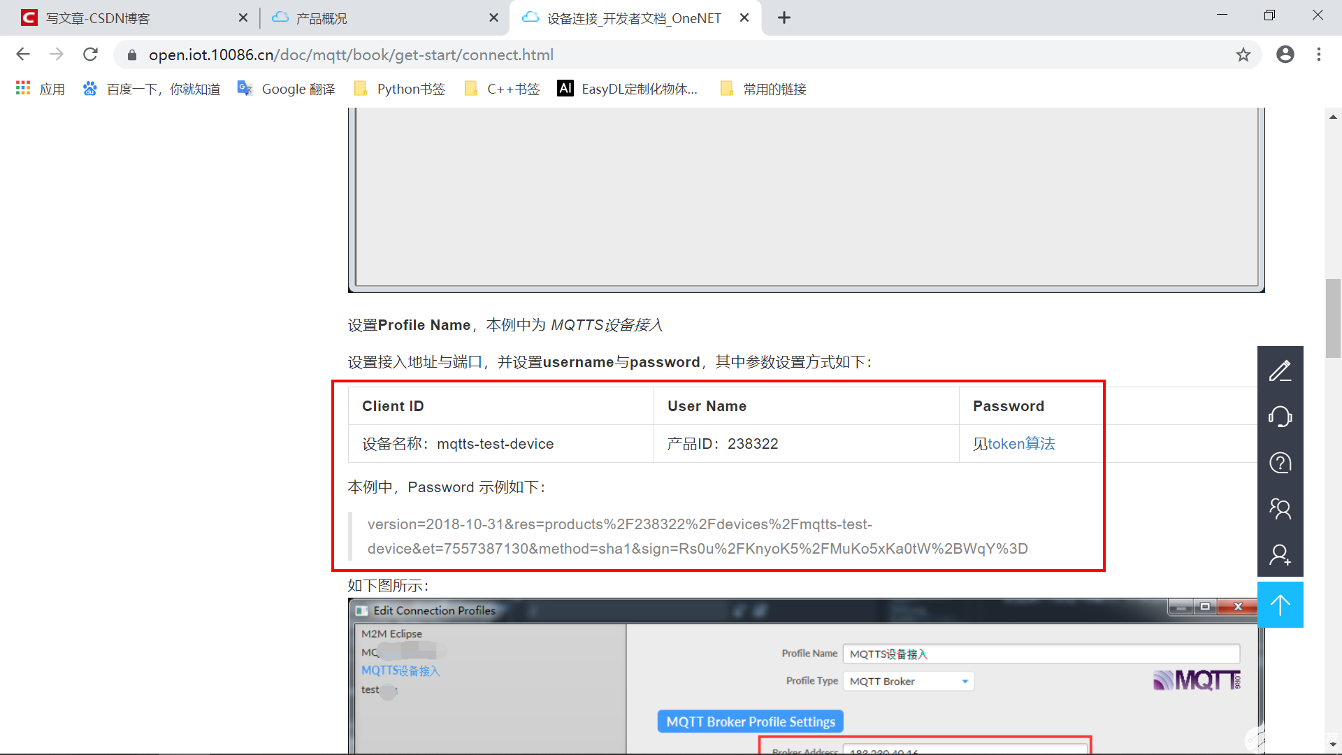

5.2 MQTT登录的:设备ID、用户名称、密码 格式参数
上面图片里说明了,OneNet的设备参数与标准MQTT协议的登录参数对应关系。 OneNet的设备参数,在设备页面可以去查看。

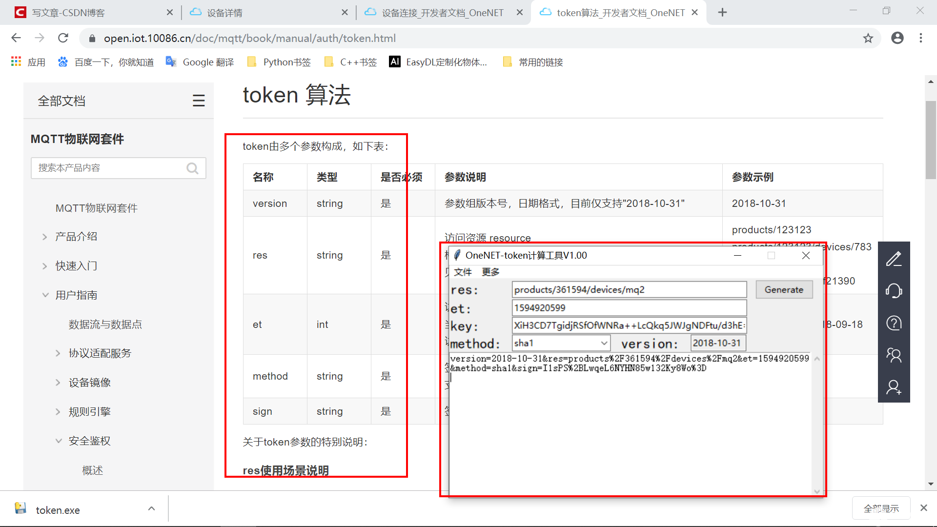

登录密码生成看下面步骤:
注意:该工具在win10系统运行可能会提示非信任程序,点击任要运行即可。
下面是生成MQTT登录密匙的工具使用示例。
注意:工具中填的参数说明请看文档介绍。
res选项参数的格式:products/{产品ID}/devices/{设备名称}
et是设置token过期时间:算出1970-1-1到你想要设置的到期时间,单位是秒,填入即可。
比如: 超时时间设置为2020-07-20 ,那么,这里填入的秒就是:1970-1-1到2020-07-20之间的秒单位时间。
Linux下代码:
#include
#include
 #include
int main()
    time_t time_sec;
    time_sec=time(NULL);  //当前的秒单位时间--UTC时间
	printf("当前时间(秒):%ldn",time_sec);
	printf("加30天的时间(秒):%ldn",time_sec+30*24*60*60);
	return 0;
key的参数格式: 就是设备创建之后,在设备详情页的key
工具生成的结果值,直接当做MQTT登录的密码。

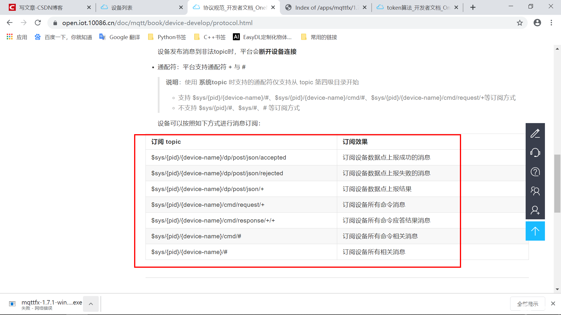

5.3 主题订阅格式
文档地址:协议规范_开发者文档_OneNET

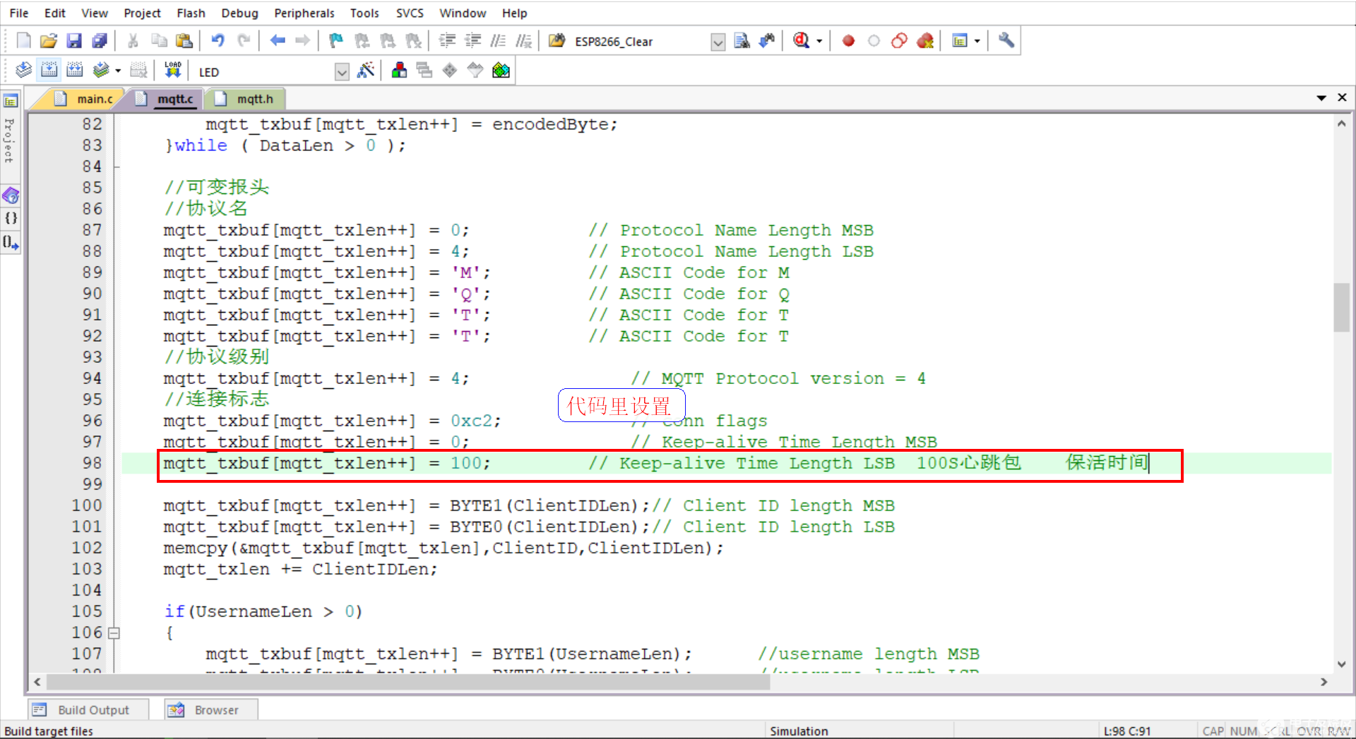

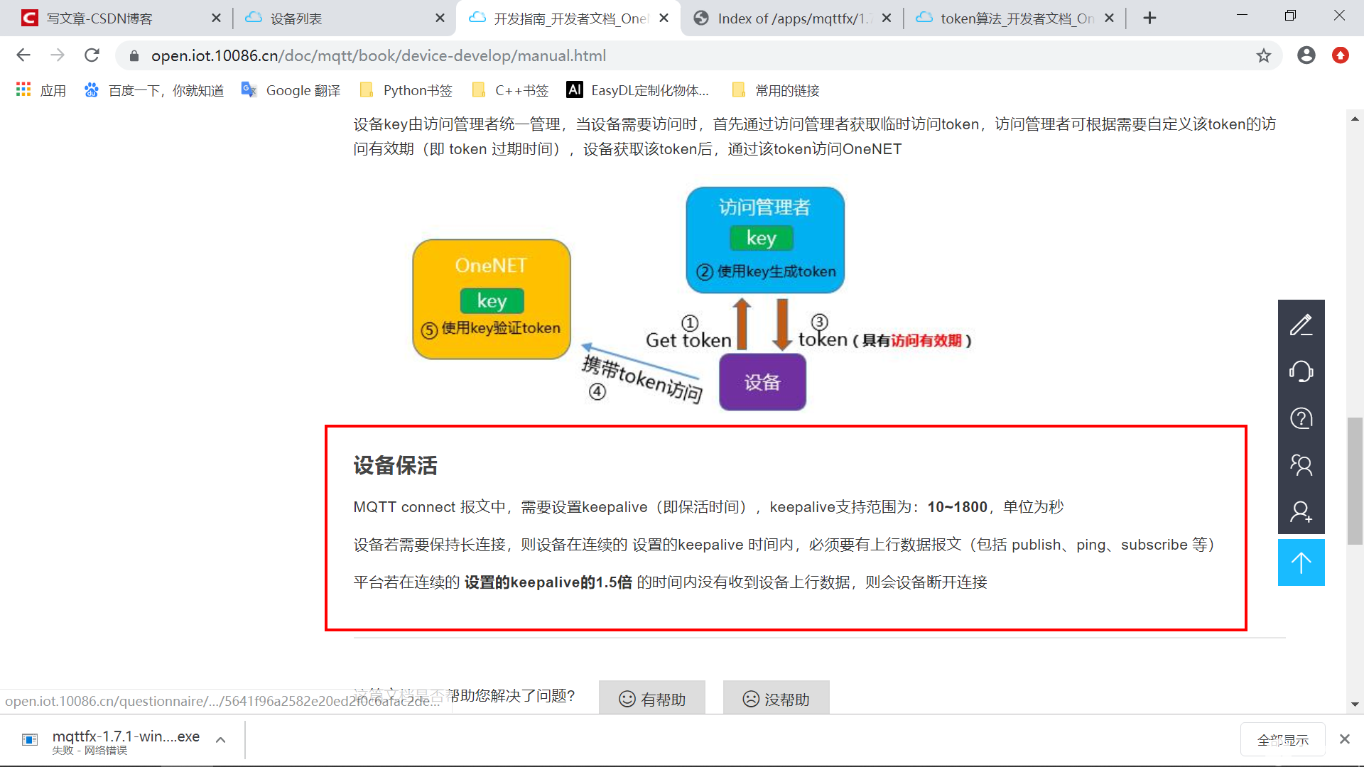

5.4 设备保活时间
5.5 向服务器传数据点

    mqtt_txbuf[mqtt_txlen++] = 0;        		// Keep-alive Time Length MSB
    mqtt_txbuf[mqtt_txlen++] = 100;        	// Keep-alive Time Length LSB  100S心跳包    保活时间

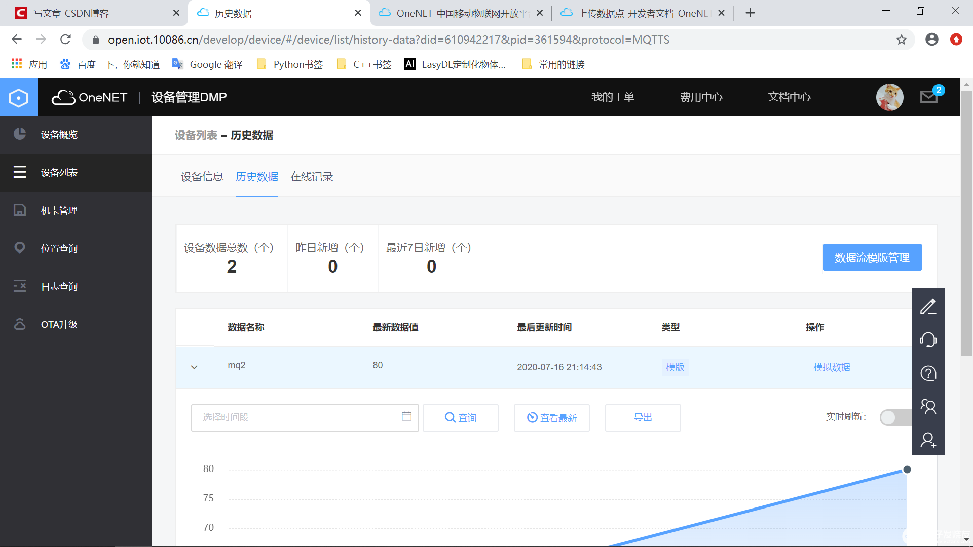

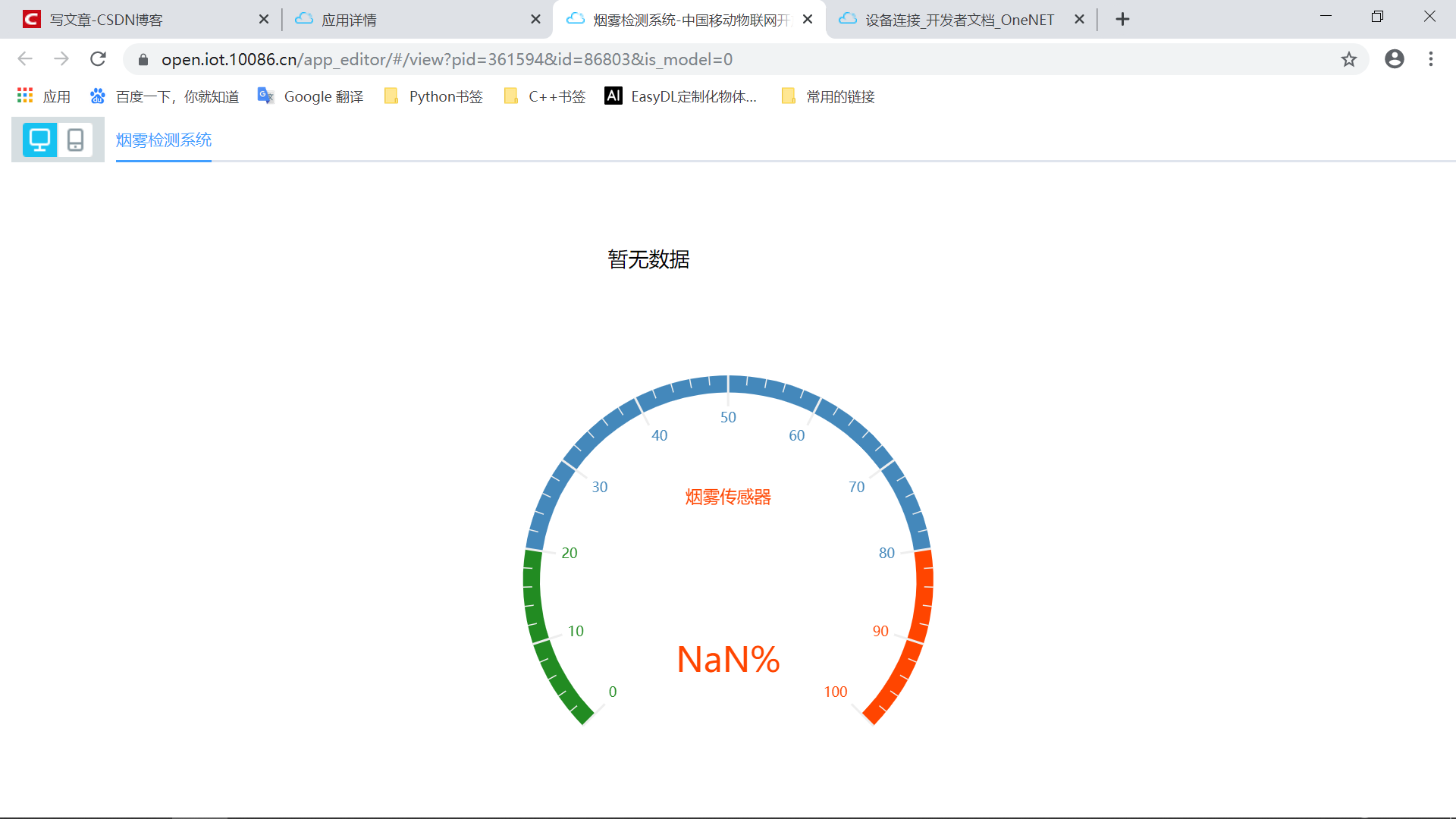

七、设备登录运行效果
登录成功之后,网页会显示在线状态。
按下开发按键上传烟雾数据到服务器效果:
