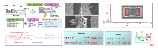

有一批现场仪表在某化工厂使用一年后,仪表纷纷出现故障。经分析发现仪表中使用的厚膜贴片电阻阻值变大了,甚至变成开路了。把失效的电阻放到显微镜下观察,可以发现电阻电极边缘出现了黑色结晶物质,进一步分析成分发现,黑色物质是硫化银晶体。原来电阻被来自空气中的硫给腐蚀了。
电极的银层断裂是由于焊接时,在Pb-Sn 焊料边缘的面电极Ag 大量熔于焊 料中,形成边缘的Ag 层空洞,在长期工作过程Ag 的迁移和腐蚀造成空洞的扩大甚至断开而导致电子开路。
如果经过正常生产的SMT回流焊接,以上部位出现缝隙(致密性问题),说明电阻耐热冲击差,电阻也会有硫化危险。灌封硅胶问题有机硅橡胶按成分有单组分和双组分两种,按固化反应类型有缩合型和加成型两类。
加成型硅胶固化时没有副产物,所以电气特性和固化特性稳定,无腐蚀性,收缩率小。缺点是催化剂遇到下列物质(如硫、胺、磷化合物)易中毒,而不能固化。在DC/DC模块电源中通常使用加成型硅橡胶。加成型硅橡胶RTVS6354LV是双组分硅胶,A/B两部分硅胶按质量比1∶1混合后,含乙烯基的聚二甲基硅氧烷作为基础聚合物,低相对分子质量的含氢硅油作为交联剂,在铂系催化剂作用下进行交联反应,开始固化。高温可缩短固化时间。
把该硅胶送到微电子材料与元器件微分析中心,进行硅胶成分分析,结果显示硅胶成分中不含硫。虽然硅胶本身不含硫,但硅胶具有多孔结构,对空气中极性分子硫化物有较强的吸附作用[1-2]。单组分和双组分的硅胶都有这种特性。
综上所述,灌封硅胶DC/DC模块电源的电阻硫化是由于周围空气中含有硫化物,而硅胶对硫化物有吸附作用,同时电阻端电极和二次保护包覆层交界不管是电镀存在的孔隙或缝隙,还是焊接工艺异常造成的缝隙,空气中的硫化物通过硅胶的吸附,硅胶具有发达的微孔结构,硅胶的比表面积达500~600m2/g[3],这样硅胶中的硫化物浓度不断增加,由于硅胶灌注在电阻上面,这样硅胶中的硫化物很容易通过电阻端电极和二次保护包覆层交界孔隙或缝隙进入到电阻面电极,导致面电极材料中的Ag被硫化,生成低电导率的硫化银,从而导致电阻的阻值增大直至开路。

随着工业发展,大气中含硫气体越来越多,这些气体主要有SO2、SO3、CS2、H2S、COS。其中SO3、CS2常温下是液体,40℃以上是气体。根据前期试验和一些研究分析,对于厚膜片式电阻器的性能,SO2、SO3影响甚小,CS2几乎没有任何影响,也就是说主要是大气中H2S和COS作用。H2S和O2一起与银发生化学反应生成硫化银,COS在紫外线和一定的湿度下,产生自由基,然后与银发生反应生成硫化银。笔者对厚膜片式电阻器的硫化机理做出了阐述,并对预防措施一一做了说明,虽然是结合DC/DC模块电源产品,但对其他电子产品同样有参考意义。
