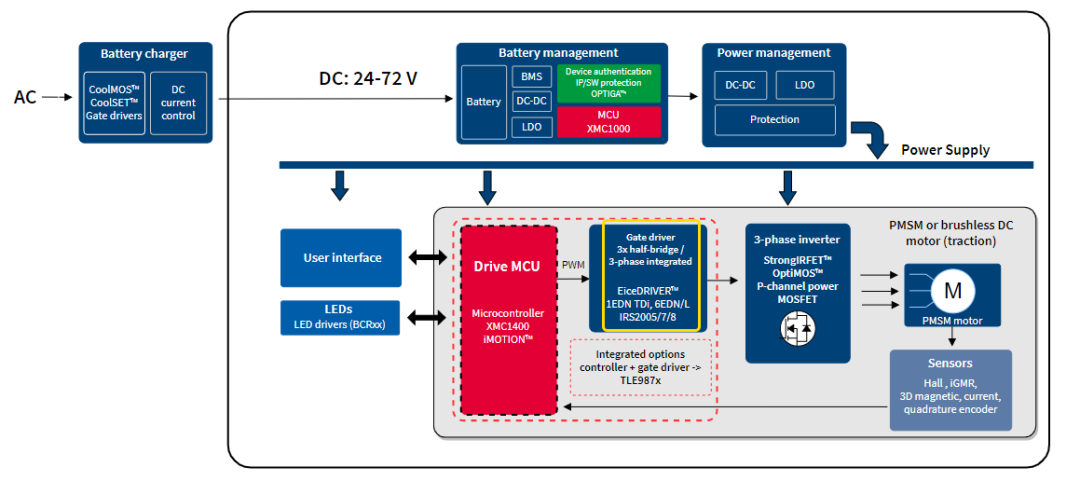

常规的滑板车控制系统硬件设计方案如下图所示,主要包括驱动MCU、门驱动电路、MOS驱动电路、电机、霍尔传感器电流传感器、速度传感器等模块。
MCU通过电源通电工作,利用通讯接口和充电模块和电源及功率模块进行通信。门驱动模块与主控MCU进行电气连接,并通过OptiMOSTM驱动电路来驱动BLDC电机。霍尔位置传感器可以感测电机当前的位置,电流传感器和速度传感器可以组成双闭环控制系统来控制电机。
电机启动运行后,霍尔传感器感测电机的当前位置,将转子磁极的位置信号转换成电信号,为电子换相电路提供正确的换相信息来控制电子换相电路中的功率开关管的开关状态,并将数据反馈给MCU。
电流传感器和速度传感器组成双闭环系统,输入转速差,转速控制器会输出对应的电流大小,然后该电流与实际电流大小之差作为电流控制器的输入,再输出对应的PWM,驱动永磁转子连续不断地旋转,进行换向控制和调速控制。使用双闭环系统可以增强系统的抗干扰性,双闭环系统增加了对电流的反馈控制,可以减小电流的超调和过饱和现象,得到更加良好的控制效果,是电动滑板车平稳运动的关键。

由于安全车速限制,一般电动滑板车的功率限制在1KW到10KW。对于电动滑板车的控制系统和电池这两部分,英飞凌提供完整的解决方案:
英飞凌低功率轻型电动车的系统解决方案动车的系统解决方案
