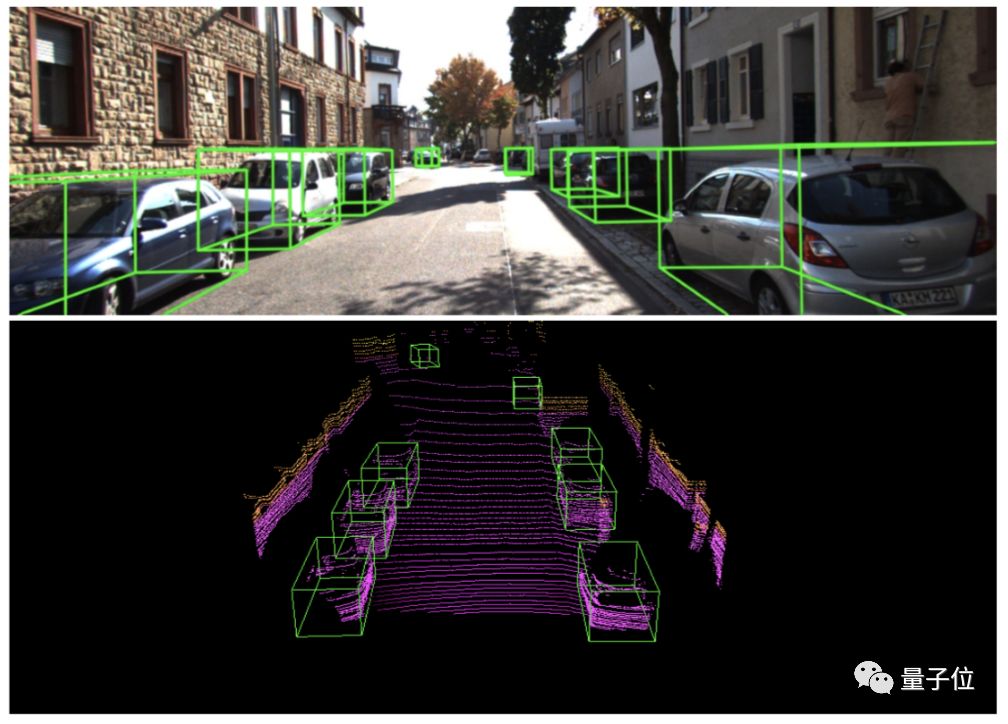

可以看出,他们提出的方法,可以在不增加额外计算量的情况下,达到25FPS 的检测速度,而且还能保持精度。具体的检测效果如下:
