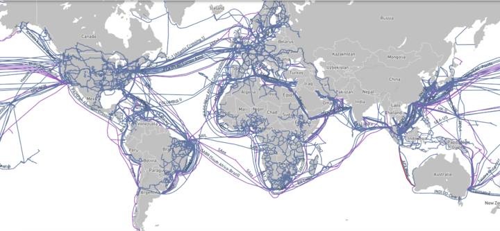

图片来自:海底光缆分布图
这些海底光缆被用来远距离传输数据,有时候会作为因特网骨干网络的一部分,有时候也会成为私有网络的一部分,但无论是哪种它们都有一个共同的特点——利用光来做到这一点。如果电缆移动或者改变方向,这些光就会产生折射和扭曲。
通过仔细观测这种折射的现象可以准确的看到电缆弯曲的位置和弯曲的程度,甚至能够精确到几纳米,这意味着研究人员可以通过研究海底光缆以非常高的精度找出地震活动的来源。

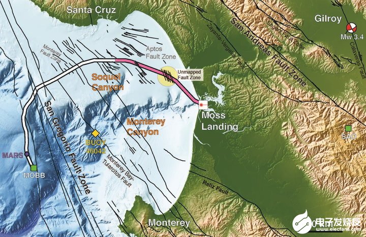

这项技术被称为「分布式声学传感」,它实质上是将成千上万条海底光缆看做成单独的运动传感器。根据研究团队的测试,在蒙特利尔湾水族馆研究所水下长度为 20 公里基础设上,电缆被分为大约一万个部分,由此可以检测所连接表面的最小移动。
伯克利国家实验室表示,这是对地震学的一次前沿研究,这或许是人类第一次尝试用海底光缆来观测海洋信号或者端侧结构成像。
将 MBARI 的电缆连接到 DAS 系统后,该小组收集了大量可验证的信息:从距离内陆几英里处发生的 3.4 级地震的光缆移动状况,海湾中已知但未绘制的断层图以及水的运动模式都指明了地震活动。
