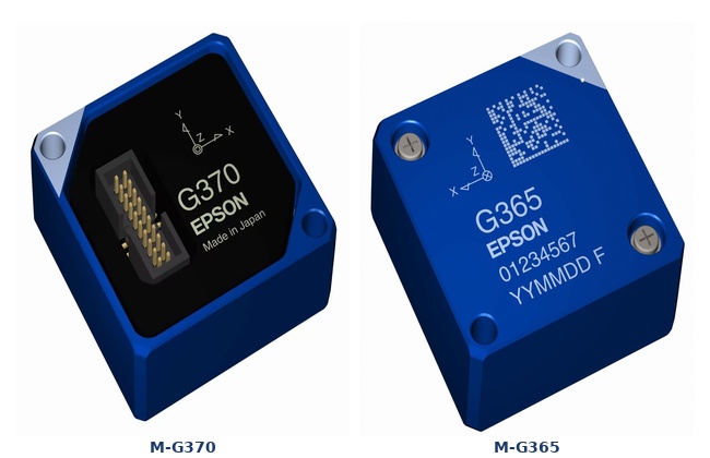

    爱普生开始交付两款新型IMUs:M-G370和M-G365
    精工爱普生M-G370/M-G365惯性测量单元(IMU)全新上市!M-G370具备FOG²级性能,零偏稳定性0.8°/h;M-G365内置DSP支持姿态角输出。广泛应用于自动驾驶、无
    的头像 发表于 05-25 09:34 277次阅读
