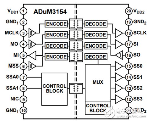

保护 SPI 总线可能比保护 I2C 总线更棘手一点。I2C 总线只包含两条通信线路,无论总线上连接了多少个器件。而 SPI 总线包含三条数据线,分别用于主输出、主输入和时钟。除了这三条数据线外,每个连接到 SPI 总线的器件还需要一条从设备选择线路。因此,任何 SPI 隔离器还必须包含几条用于从设备选择线路的隔离线路。
有几种隔离器非常适合用于保护 SPI 开发工具。第一种是 Analog Devices 推出的ADUM3154SPI 隔离器。ADUM3154 使用磁性耦合机制,以高达 17 兆位每秒 (Mbps) 的数据速率跨越隔离栅传输数据。该速率不仅覆盖大多数微控制器 SPI 外设的最大波特率 4 Mbps,也覆盖存储器接口控制器的常用数据速率。ADUM3154 还支持多达四个隔离的从设备选择(图 3)。
Analog Devices 的 ADUM3154 四通道 SPI 隔离器示意图
图 3:ADUM3154 是 Analog Devices 推出的四通道 SPI 隔离器,可处理高达 17 Mbps 的数据速率。(图片来源:Analog Devices)
