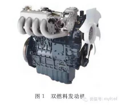

1 发动机技术规格
所开发的双燃料发动机的技术规格如表2所示,其外观如图1所示。该发动机是基于柴油机开发的[1],并通过扩缸1 mm增大了排量。为了易于将这种发动机安装到工程机械上,以取代柴油机,该发动机的主体尺寸和输出功率都被设计为与原柴油机相同。这种机型的特征之一是可在运行期间对汽油和液化石油气(LPG)进行切换。
表2发动机主要技术规格
项目 参数
发动机型号 WG1605-GL(双燃料)
型式 4冲程火花点燃
燃油种类 汽油 LPG
缸数 4
缸径/mm 79.0
行程/mm 78.4
排量/L 1.537
最高功率/kW 42.5 41.0
最高功率转速/(r·min-1) 3 600 3 600
最大扭矩/(N·m) 120 117
最大扭矩转速/(r·min-1) 2 400 2 400
长度/mm 584
宽度/mm 479
高度/mm 652
质量/kg 121

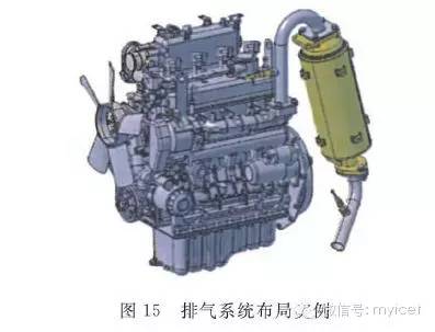

一开始,研究人员在这种机型上采用了一种催化转化器。但是催化转化器必须保持水平放置,并且由于其使用软垫结构,安装陶瓷催化剂,催化器通过隔振装置固定在机器上,并且还必须与在下游的消声器一起使用(图10)。为了克服这些缺陷,试图开发一种带有金属催化剂的催化消声器。它必须被设计为与现有的消声器尺寸匹配,并同时具有催化和消声功能。
关于工业用火花点燃双燃料发动机性能分析及应用
图11是单一型催化器和串联型催化器消声器的截面图。首先测试了单一型催化器消声器,发现消声器的噪声能够满足目标,但废气排放未达到开发要求的目标排放水平。然后,采用CFD分析(AVL公司:FIRE软件)计算了消声器中的空气流动,发现气流集中在催化器的中心,催化器没有完全发挥作用。因此,将消声器的设计由单一型改为串联型。流速分布结果表明,气流在2个催化器之间的空间膨胀,完全实现了第2个催化器的功能。如图12所示,通过这种变化,这种机型可以有足够的裕度满足CARB排放法规。
通过这种改进,减小了消声区域的容积,利用CFD进行了声学分析,并优化了消声区域的设计。结果,串联型催化器可以实现与单一型催化器大致相当的噪声水平。图13表示传输损失的分析结果。图14表示噪声测量结果。
为了实现消声器的垂直安装,对固定法兰和支架进行了有限元应力分析,并对这些零部件的设计进行了优化。为了检验可靠性,对这些零部件进行了振动试验。基于上述研究的结果,开发了可在所有方向自由固定的催化消声器,并可将其放置在有限的空间中,如发动机罩内。通过开发这种消声器,我们可以尽量缩减排气系统的布局,使这种新机型适应各种应用领域。图15表示排气系统布局的1个实例。
