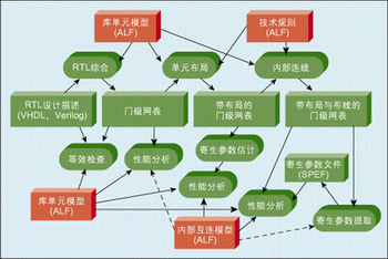

ALF库可用在以单元作为构建模块的IC实现流程中(图1)。在该流程里,RTL设计描述通过RTL综合工具转换成网表,网表含有单元示例,这里称为门而不是晶体管,它使用ALF库寻找将RTL描述映射到含有单元示例网表所需的库元件。ALF单元模型不会描述单元中的晶体管。
等价检查工具将RTL设计描述与网表进行比较,以确定RTL到网表的转换是否正确,它可用与RTL综合工具相同的ALF库。同样,HDL模拟工具(图1中没有显示)也能用来确定RTL设计描述和网表行为在响应给定激励时是否与预期的一样,该模拟工具可使用ALF模型或从ALF模型提取出来的HDL模型。
图1的流程已经进行了简化,像数据通路结构创建、与可测性设计(DFT)有关的结构创建以及特殊扫描插入等特殊网表转换没有显示在图中,ALF单元模型含有与这些应用有关的信息。
单元布放和内部互连布线过程简称为布局,电源或时钟网络结构之类特殊布局没有在图1中明确表示。ALF单元模型含有抽象物理信息,像单元大小和形状、单元引脚和路由障碍位置、大小和形状等等,这些都与布局有关。
同样,与单元内布线图有关的抽象信息也能在ALF中表示,包括特定层布线区域、边界和连接特性,这些信息与制造能力有关,像天线规则和金属密度检查之类。除了单元模型,布线规则也在ALF中表示,这部分包括布线段宽度和长度的限制、布线段之间的距离以及通孔之间的距离等。
已实现的IC不仅要按功能和布局进行校正,还必须满足电气性能条件制约,主要是时序方面,其它电气性能如功耗、信号完整性和可靠性也变得越来越重要,信号完整性指信号波形的干净程度、对串扰噪声的抵抗性和电压降。
可靠性是指在电迁移应力、热电效应和热不稳定性存在情况下的长期运行稳定性。ALF单元模型支持用于时序、功率、信号完整性和可靠性的数据描述,如可靠性数据可描述为对电压、电流或工作频率的限制条件。
ALF的一个特殊之处是这些数据在激励中的表达方式,它通过矢量表达式进行表述,数据可用这种特性与特定环境的运行条件联系起来,以完成更为精确的性能分析。
IC实现过程每一步都要进行性能分析,RTL综合、单元布放和互连布线应用已经包含了静态时序分析(STA)和其它性能分析功能。同样,在每步完成之后,还可进行独立的性能分析,以便更精确地测量得到的性能。
电气性能不仅取决于单元间的相互作用,还与连线所引起的寄生现象有关。网表生成以后,寄生参数可以用线负载模型(WLM)进行统计预估。布局后通过预先估算布放单元引脚间特定的布线长度能精确预计到寄生参数,布线完成后,实际寄生参数利用标准寄生参数交换格式(SPEF)在文件中进行提取和表达。
ALF互连模型能够描述统计的WLM,它是一个根据估计的布线或互连分析模型进行寄生参数评估的规则。互连分析模型可以指定寄生现象所需间隔,以及根据寄生参数示例和驱动器单元电气模型来计算时序、噪声、电压和电流。特定驱动器单元电气模型所用数据在ALF中表现为单元特性数据的一部分。

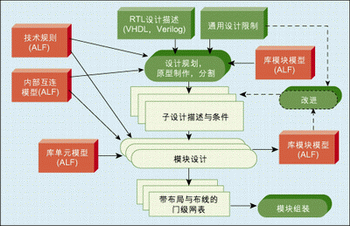

不管是硬模块还是软模块,创建IC现在可以用模块抽象模型作为库元件而不是单元。用类似方法,由于单元ALF模型不能反映晶体管级实现的细节,所以模块的ALF模型无法揭示门级实现的细节。然而模块ALF模型依然能提供足够的信息用于执行或开发IC实现应用,还能分析性能以及在逻辑与物理设计方面的兼容性。IC设计是在特定限制条件下进行的,环境限制包括封装特性、PCB、工艺范围如电压及温度(PVT)条件等,其它条件属于通用可应用物理设计规则,如可用布线层、保留用于电源的布线数和在芯片边缘与中心可用于I/O引脚的位置等。
原型制作可用来评估设计能否在这些条件下实现,ALF中的电气特性数据如时序、功率、噪声、物理与电气规则、寄生参数评估模型等均能表达为环境条件的数学方程式。图3显示了IC原型制作和层次实现的流程,其中包含了ALF模型不同的抽象级。
设计规划和原型制作使用模块预定义模型作为库元件,称为“库模块模型”。设计被分割成子设计,在模块创建过程中,将模块实现和特性描述组合用于每个子设计,用于每个模块的可应用库元件就是单元。
模块创建以后输出的是子设计特性模型,称为“设计模块模型”。设计模块模型可反复进行设计规划,结果可能需要对设计进行细化和再划分。按子设计限制条件对每个模块进行评估后,再按通用设计限制对虚拟组装模块作评估,如果评估满意,模块实现的结果即每个模块带布局和布线的网表将被实际组装形成IC。
IC设计可以使用单元、硬模块加软模块、固定规范模块以及参数化模块等各种组合作为库元件,有些库元件可独立于设计使用,而另外一些则要在设计中创建,只能用于特定的设计。软模块抽象模型可和用于硬模块的更详细的模型相连,模块实现过程中,抽象模型也可用更详细的模型来替代,整个流程都要使用技术规则和互连模型。
