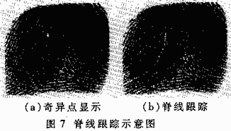

规则1:检验箕型纹的位置关系,区别左、右箕或尖弓。由箕型纹的拓补结构可知,中心点总是位于指纹的上部,根据三角区相对于中心点的位置,可分为左、右箕或尖弓。本算法采用了脊线跟踪技术,示意图如图7所示,具体过程如下:
(1)以中心点的坐标为初始点(x0,y0)。
(2)将当前点相邻两个方向块的方向的平均值设为主方向。
(3)沿主方向向下逐块形成中心分界线。
x=x-BlockSize×cosθ
y=y+BlockSize×sinθ (5)
其中,BlockSize代表方向块的大小,θ表示当前位置的主方向。
(4)重复(2)~(3)步直至达到图像边界为止。
(5)设定一域值L,以中心线为界,如果三角区与中心线的最近距离在L内,则判为尖弓(本算法将其归入纠类);如果位于分界线的左侧,则将指纹判为左箕;如果位于分界线的右侧,则判为右箕。
规则2:检验斗型纹的位置关系。具体差别如下:首先确定最上部的特征点必将为中心点,同时保证两个中心点位于两个三角区特征点连线的一侧。
