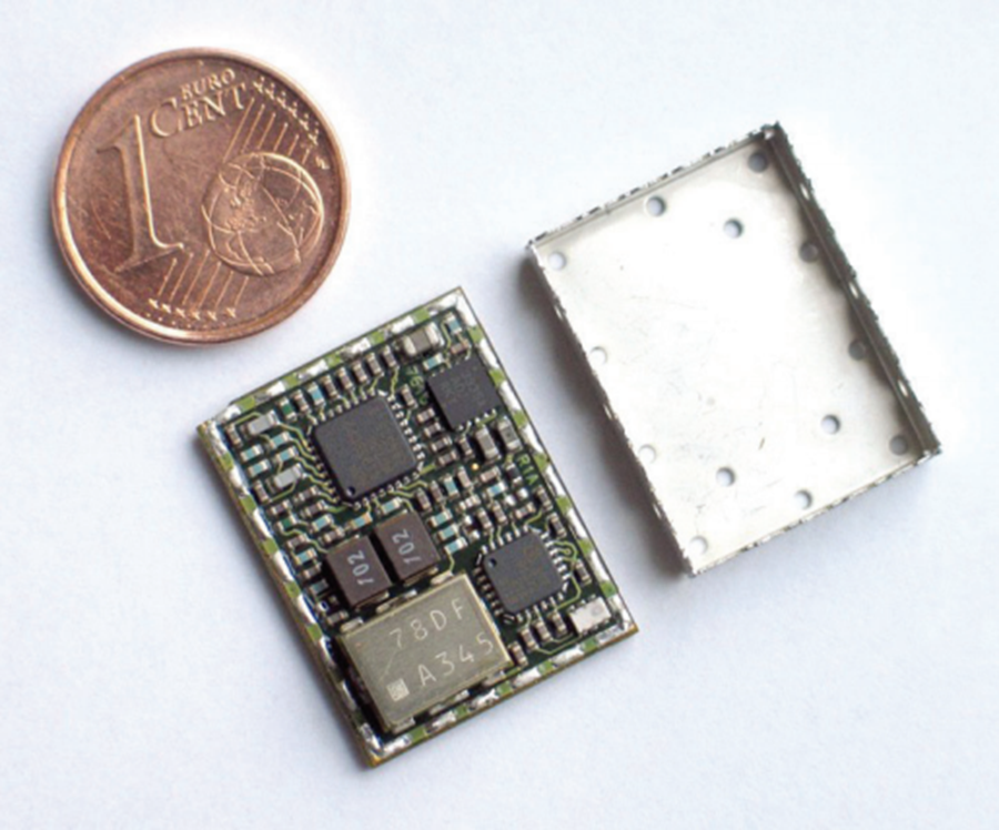

过去,适用于GSM等2G通信应用的大部分LO都使用与ADI公司的ADF4106类似的整数N分频PLL,以及窄带T封装VCO(例如VCO190-1846T)。在大多数情况下,这些VCO的高品质因素(Q)使其非常易于满足该严苛标准下的相位噪声规格。那时的手机一般只支持一种无线标准,标准本身的数据速率也有限(虽然2G网络出色的覆盖率帮助手机获得了广泛的市场认可)。基站LO一般是使用多种IC和VCO子模块组合而成的模块,如图1所示。
图1. 适用于无线通信的LO模块。
