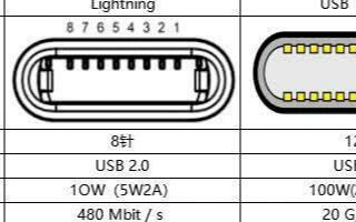

Type-C接口和苹果接口(主要指Lightning接口)的主要区别体现在物理设计、功能标准和兼容性等方面。以下是详细对比:
1. 物理设计
  • Type-C接口
    • 形状:扁圆形,正反两面完全对称(可盲插)。
    • 尺寸:通用性强,广泛用于安卓设备、Windows电脑、部分iPad/Mac及新兴电子设备。
  • Lightning接口(苹果)
    • 形状:扁平“舌头”状,正反可插但非对称(有方向性,早期为单面可用)。
    • 尺寸:苹果私有设计,仅用于iPhone、AirPods、部分旧款iPad等苹果设备(2022年后苹果逐步转向Type-C)。
2. 技术标准与性能
特性 Type-C Lightning
数据传输速度 支持USB 3.0/3.1/4.0(最高40Gbps) 最高USB 2.0(480Mbps)
充电功率 最高支持240W(USB PD协议) 最高30W左右(苹果私有协议)
视频输出 支持DP/HDMI输出(需协议支持) 仅通过转接头实现,限制多
扩展性 可通过扩展坞连接多设备 功能有限,依赖转接器
? 关键差异:Type-C具备更高上限(如雷电4),而Lightning因私有标准在速度和功能上落后。
3. 兼容性与生态
  • Type-C
    • 开放标准:行业通用(USB-IF制定),被欧盟强制推行。
    • 设备覆盖:安卓手机、PC、游戏机(Switch/Steam Deck)、苹果新款Mac/iPad Pro等。
  • Lightning
    • 苹果私有:需MFi认证(成本高,配件贵)。
    • 局限设备:仅旧款iPhone(15系列前)、AirPods等,正逐步被苹果淘汰。
4. 政策与趋势
  • 欧盟统一充电法案:2024年起强制电子设备使用Type-C接口,促使苹果iPhone 15全系转向Type-C。
  • 苹果过渡策略
    • Mac/iPad Pro(2018年起)已用Type-C
    • iPhone 15系列(2023年起)改用Type-C
    • 旧款设备(如AirPods盒)仍保留Lightning。
5. 用户使用差异
场景 Type-C优势 Lightning劣势
充电速度 更快(支持PD快充) 慢(尤其非原装线)
数据传文件 高速传输(如视频备份) 速度受限(USB 2.0瓶颈)
配件通用性 一线通连显示器/硬盘/手机 需额外转接头
跨设备兼容 安卓/苹果/PC共用一线 仅限苹果旧设备
总结
对比维度 Type-C 苹果Lightning
设计 对称扁圆形,正反盲插 扁片状,正反可用但有方向性
性能上限 高(40Gbps+240W+视频输出) 低(480Mbps+30W)
开放程度 开放标准,全行业通用 苹果私有,需MFi认证
未来趋势 统一电子设备接口方向 逐步淘汰(2023年后苹果停用)
适用设备 主流新设备(含iPhone 15) 旧款iPhone/iPad/AirPods
? 建议:新购设备优先选Type-C(尤其iPhone 15+用户),旧款Lightning设备可通过C to Lightning线过渡。长远看,Type-C将成为绝对主流。
