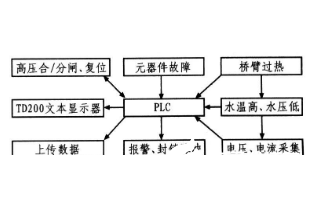

基于PLC控制的电解电源系统实现流程设计
一般来说。大功率直流电源装置的系统主要由高压隔离开关、高压断路器、有载调压器、平波电抗器、整流变压器、晶闸管整流装置、控制系统、交流互感器、直流互感器、直流母线刀开关、综合测量装置及纯水冷却装置或者
2020-01-30 17:25:00
