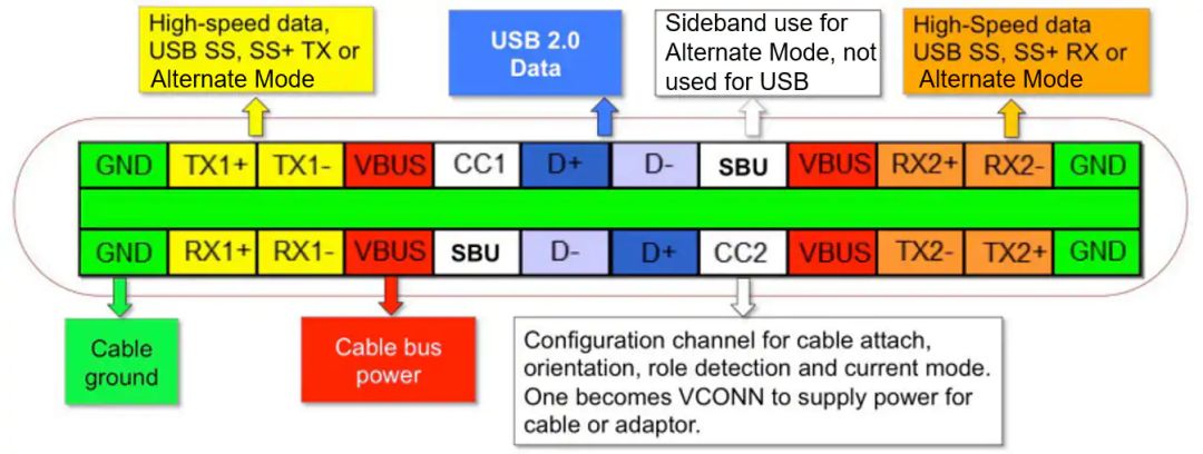

Type-C 接口是一种拥有 24个引脚 的双面对称矩形接口,这也是它实现正反皆可插的关键所在。其引脚功能复杂,需要区分接口的正面(A面)和反面(B面)。以下是详细的中文引脚定义:
主要引脚类别
  1. 电源与接地:
    • VBUS (A1, A4, A9, A12, B1, B4, B9, B12):8个 电源引脚。为主机与设备之间提供电源(标准USB 5V),尤其用于USB Power Delivery (PD) 快充协议时,可以提供高达20V/5A (100W)的功率。多引脚并联用于承载大电流。
    • GND (A2, A3, A10, A11, B2, B3, B10, B11):8个 接地引脚。提供回路和信号参考地。同样多引脚并联。
  2. USB 2.0 数据传输:
    • D+ (A7, B7): USB 2.0 差分数据信号正极。
    • D- (A6, B6): USB 2.0 差分数据信号负极。
    • 同一面的D+/D-是连在一起的(A7&B7, A6&B6),实际通信只用同一面的其中一组,具体取决于插入方向。
  3. 高速差分信号 (USB 3.1 / 3.2 Gen 1/2/x, DisplayPort, Thunderbolt):
    • TX+ (A2, B2): 发送差分信号正极(主机到设备)。正反面各1对。
    • TX- (A3, B3): 发送差分信号负极(主机到设备)。正反面各1对。
    • RX+ (A11, B11): 接收差分信号正极(设备到主机)。正反面各1对。
    • RX- (A10, B10): 接收差分信号负极(设备到主机)。正反面各1对。
    • Type-C 通常提供 2对TX (发送)2对RX (接收)(每面各有1对TX和1对RX,但实际通信时根据设备角色和插入方向选择其中2对)。
    • 在USB 3.1以上、Alt Mode(如DP或Thunderbolt)下,多对高速差分线可以组合使用达到更高的带宽(例如4对用于USB4或DP全带宽)。
  4. 配置与管理 (关键引脚):
    • CC1 (A5): 配置通道1 (Configuration Channel 1)。这是Type-C的核心管理引脚。主要功能:
      • 检测设备的插入/拔出。
      • 确定插入方向(使用A面还是B面)。
      • 建立USB PD通信链路,协商电源电压/电流。
      • 识别设备角色:上行端口(DFP/源端Source) / 下行端口(UFP/接收端Sink) / DRP(双角色设备)。
      • 确定是否连接了无源或有源线缆。
    • CC2 (B5): 配置通道2 (Configuration Channel 2)。功能和CC1基本相同,但处于接口的另一面。插入设备时,通常只有一面的CC引脚会被连接和使用(由插入方向决定),用于方向检测和PD通信。
    • VCONN (A8, B8): 连接器供电引脚 (Vconn Power)。用于为线缆内集成的电子标记芯片 (e-marker) 或被动线缆内的下拉电阻供电。当设备充当DFP(源端)时,它会检测哪一侧的CC引脚连接了设备(假设CC1),那么另一侧(CC2所在那侧)的VCONN引脚(对应面的VCONN,即A8或B8)就会被启用(约5V),用于给线缆上的芯片供电。A8和B8通常只启用其中一个(与当前未使用的CC引脚在同一侧)。
    • SBU1 (A8), SBU2 (B8): 辅助通道1/2 (Sideband Use)
      • 在USB PD协商时可用于备用模式下的低速通信。
      • 主要用于Alternate Mode (Alt Mode),比如DisplayPort Alt Mode时,SBU1和SBU2可以传输DisplayPort的AUX通道信号(用于EDID读取、HPD热插拔检测等)。
      • 在其他Alt Mode下也可能承载特定功能信号。
总结关键点
  • 对称性(正反插): A面和B面的大部分信号是镜像对称的(D+/D-, VBUS, GND),高速差分对(TX1/RX1在A面, TX2/RX2在B面)和关键配置引脚(CC1在A5, CC2在B5; VCONN在A8/B8)是实现识别的关键。
  • 电源强大: 多个VBUS/GND引脚并联支持大电流快充。
  • 配置核心: CC1/CC2 负责方向检测、角色识别和PD协议通信。VCONN 用于线缆芯片供电。
  • 多协议支持: 除USB 2.0外,通过高速差分对(TX/RX)可支持USB 3.x (10Gbps, 20Gbps)、USB4 (20Gbps, 40Gbps)、Thunderbolt 3/4 (40Gbps)以及DisplayPort视频信号。
  • Alt Mode (备用模式): SBU引脚以及高速差分对的再分配(如用于DP或Thunderbolt)是其多功能的关键。
  • 状态机控制: 整个接口的行为由基于CC引脚通信的状态机控制。
Type-C 主要特征
  • 双面对称设计 (正反皆可插)
  • 支持 USB Power Delivery (PD) 快充协议(高达100W)
  • 高带宽数据传输(USB 3.1/3.2 Gen 1/2, USB4, Thunderbolt 3/4)
  • 支持 Alternate Mode (Alt Mode),可传输视频信号(如DisplayPort)
  • 结构紧凑但功能强大
理解CC、VCONN和SBU引脚的作用对于掌握Type-C的智能管理、供电、方向识别和数据/视频传输切换机制至关重要。
如果需要更直观的表示,可以搜索 "USB Type-C pinout diagram",通常使用表格或示意图来说明这24个引脚在正反面的具体位置和连接关系。这个接口的标准由USB Implementers Forum (USB-IF) 定义。
