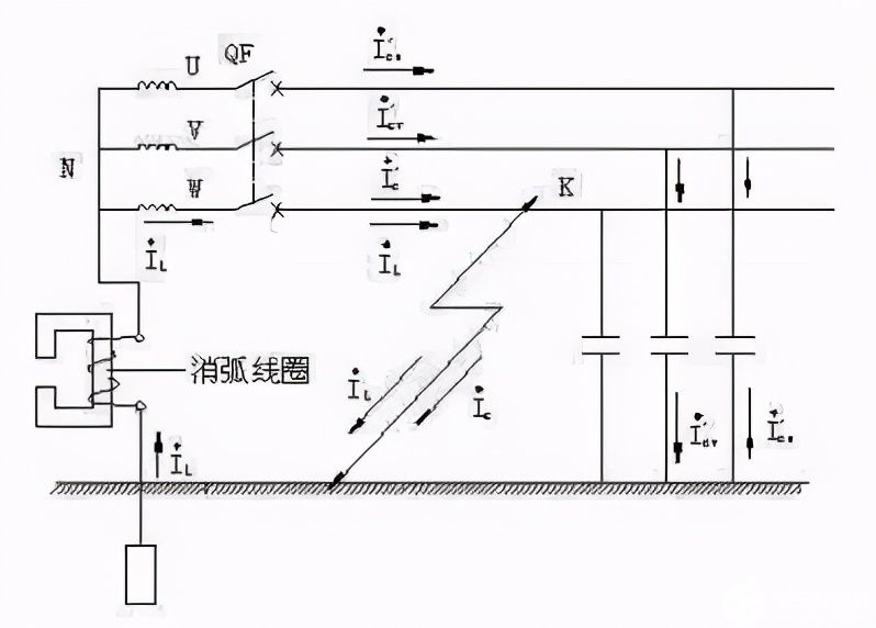

三、 工作流程 (发生单相接地故障时)
  1. 故障发生: 系统发生单相(如A相)金属性接地故障或经阻抗接地故障。
  2. 信号采集: 控制单元立即检测到中性点位移电压升高以及故障相电压下降等信息。
  3. 计算 & 决策:
    • 通过先进的算法(如注入法、零序电压电流相位判断等)快速计算出当前系统对地电容电流 IC
    • 确定需要提供的补偿电流 IL 的目标值(通常是 IL > IC,稍有过补偿)。
  4. 控制输出: 控制单元根据需要的 IL,计算出所需的感抗 XL,从而计算出需要输出的偏磁电流 Idc,并命令直流电源输出该电流 Idc
  5. 电感调节: Idc 使铁芯磁化状态改变,主线圈感抗 XL 被调节至目标值。
  6. 消弧实现: 主线圈产生所需的感性补偿电流 IL 注入故障点,补偿了容性接地电流 IC,使得故障点残余电流变得很小(低于电弧维持电流),电弧迅速熄灭。

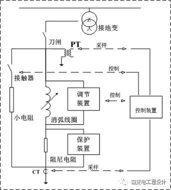

弧线圈并联小电阻接地系统的工作原理及其特点
弧线圈和小电阻并联运行的系统如下图所示,主要由接地变压器、弧线圈及其调节装置、小电阻及其投切装置、控制装置、PT和CT等组成,其中控制装置实现弧线圈自动调谐和小电阻灵活接地两大功能。
