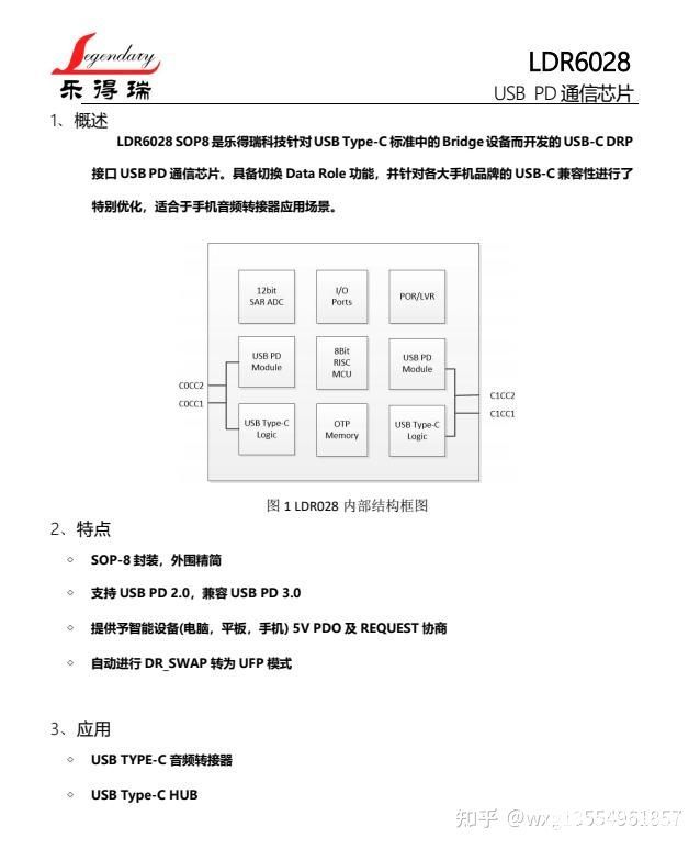

type-c音频参考设计电路 让type-c手机实现边听边冲功能
适配器与智能设备(电脑,平板,手机)之间的 PDO 及 REQUEST 协商 ◇ 自动进行 DR_SWAP 转为 UFP 模式 ◇ 提供外设复位控制功能,为外设提供复位信号 3、应用 ◇ USB TYPE-C 音频转接器 ◇ USB Type-C HUB
刘673565630 2021-03-01 11:40:43
