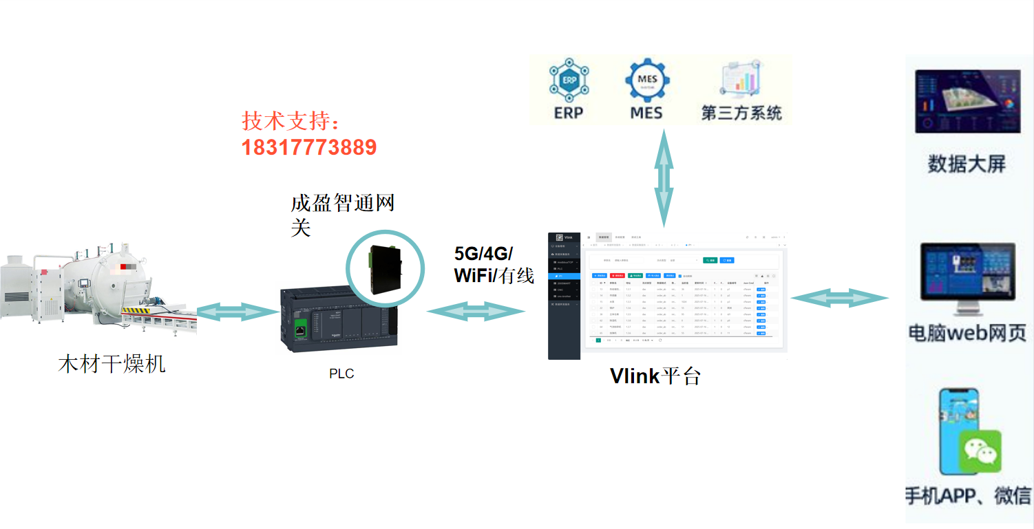

木材干燥机PLC数据采集解决方案
木材加工行业,木材干燥机是确保木材质量、提高木材利用率的关键设备。设备制造商在完成设备销售后,售后环节面临着诸多挑战,而数据采集与监控对于提升售后服务质量、优化设备性能至关重要。 痛点分析 木材

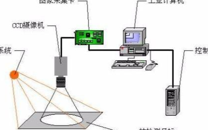

CCD机器视觉定位检测系统对木材行业的影响
目前国内市场木材应用需求量巨大,木材表面质量是评定木材质量的重要指标之一。随着木材加工业向机械化、自动化的大规模生产方向发展,人们对板材的加工质量,尤其是表面缺陷给予了越来越多的重视,因而表面缺陷

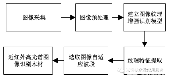

高光谱图像纹理增强提高木材识别能力方法设计
高光谱图像分析技术发展的越来越成熟,为各个领域的识别技术提高了一定的帮助,在经济的不断发展与住房的逐渐改革下,木材的应用越来越多,各个行业对木材的需求逐渐加大。木材作为建筑与装修的主要材料,如何提高

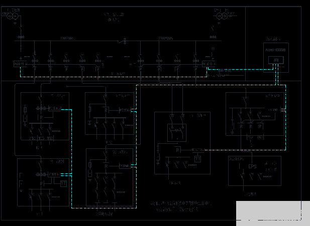

浅谈木材加工企业的电气火灾隐患及电气火灾监控系统的应用
摘要:本文分析了木材加工企业的特点、现状及常见电气火灾隐患,提出了消灭电气火灾隐患的措施。结尾介绍了木材加工企业常用电气设备的选用及电气火灾监控系统在其低压配电系统的应用方案及产品选型。 关键词
