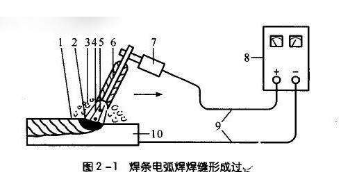

焊条电弧焊焊接手法_焊条电弧焊的焊接过程
焊条电弧焊是通过焊条引发电弧,用电弧热来熔化焊件而实现焊接的一种熔焊方法,它是目前应用最多、最普遍的焊接方法。

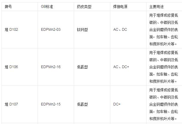

堆焊焊条型号的代号是什么
堆焊焊条是指用于堆焊工件的任意部位焊敷一层特殊的合金面,其目的是提高工作面的耐磨损,耐腐蚀和耐热等性能,以降低成本,提高综合性能和使用寿命。

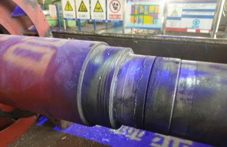

电机轴磨损用什么焊条焊接
电机轴磨损是该设备常见的故障之一,因为存在的问题非常普遍,所以有些设备管理者会采用焊条焊接的方法临时应对下,那么这种修复方法真的可靠吗?一般电机轴磨损的原因有很多,但造成磨损的原因主要是用来制造轴
