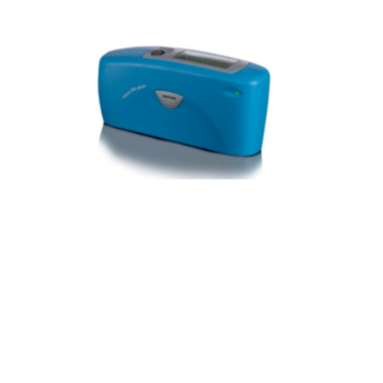

德国BYK 4570 光泽仪

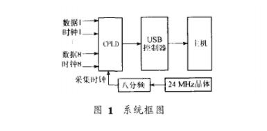

探究USB接口的VSAT基带数据采集系统的设计
针对卫星接收设备数据采集的实际需要,提出一种基于USB接口的VSAT(甚小口径卫星终端)基带数据采集系统的设计方

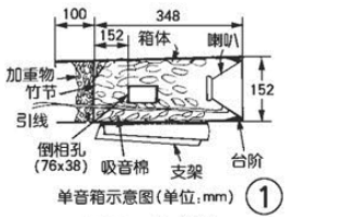

如何实现一款新颖的竹筒音箱的制作说明
 随着喇叭质量的提高,许多大功率、小口径、宽频带优质喇叭不断推出,从根本上提高了小体积音箱的音响效果。本人制作的竹筒音箱就是基于喇叭的这些优点,同时根据竹制乐器原理自行设计制作的。用竹筒做箱体,不仅取材方便,造价低廉,工具很简单,制作工艺更为简便。
