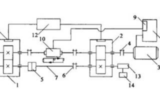

基于工业控制计算机实现机械试验台及控制系统的设计
根据试验台的功率传递原理和加载方法的不同,试验台可分为开放式功率流式、封闭功率流式和电功率流闭式三大类。机械封闭功率流式试验台(如图1),由于可用小功率原动机与低的功耗进行大的功率试验,具有不需要
