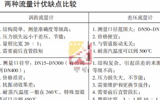

涡街流量计和节流式流量计的区别
目前世界上主流的蒸汽流量测量方法有节流式流量计和涡街流量计,这两种方法互有优缺点。涡街流量计和节流式流量计的主要优缺点如表1所示。

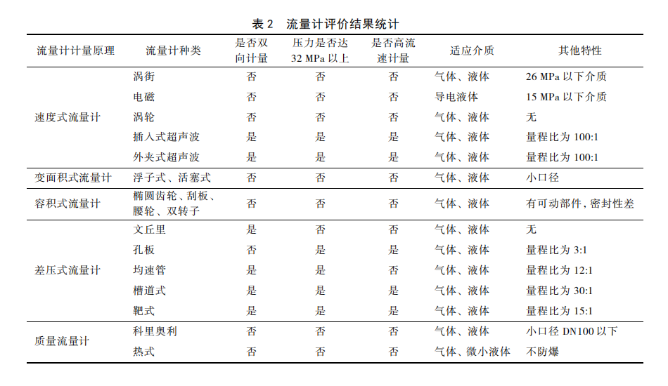

油气田常用的5类流量计有哪些
按计量原理不同,油气田常用的5类流量计分别为速度流量计、变面积流量计、容积流量计流量计和质量流量计(见表2)。其中,变面积流量计、容积流量计、质量流量计中的文丘里流量计
