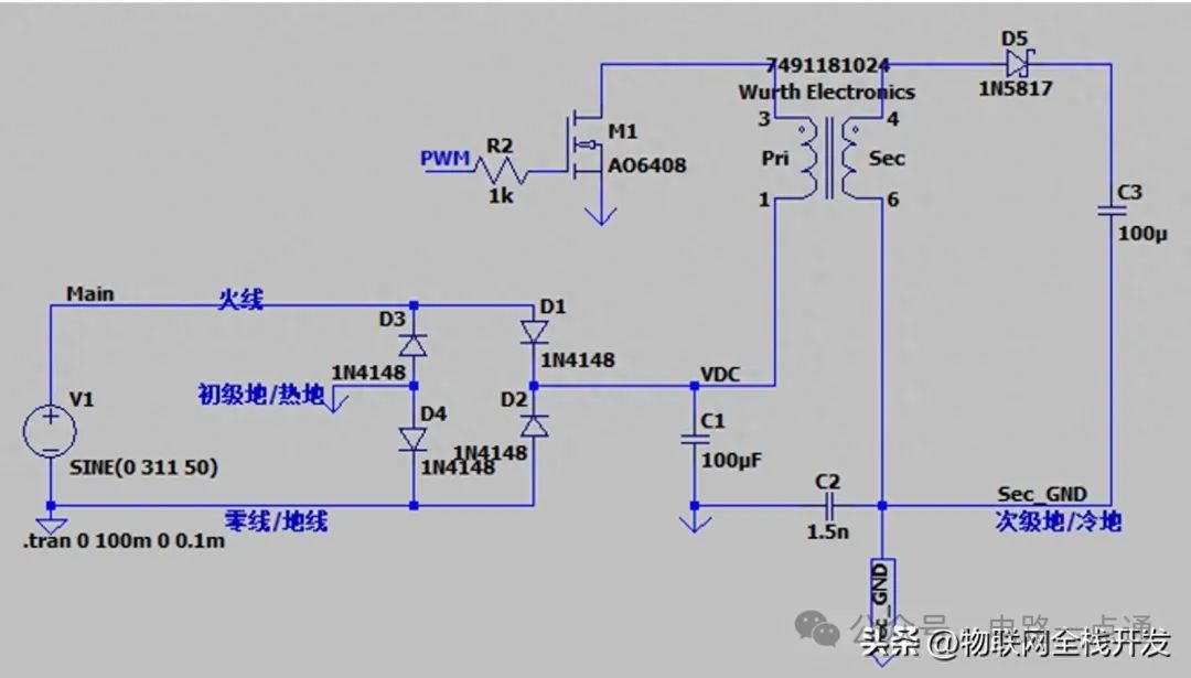

好的,笔记本电脑金属外壳出现“麻麻的”感觉,通常是因为静电累积或轻微的漏电造成的。这很常见,绝大多数情况下没有危险,但确实让人不舒服,并且可能提示存在接地或设备问题。
以下是几种可能的原因和解决办法:
? 1. 电源适配器或插座接地不良(最常见原因)
  • 原因: 大部分笔记本电脑的电源适配器是三插头的(火线、零线、地线)。如果插座没有真正接地(比如家里是老房子,插座只有两孔,或者接了劣质拖线板),或者电源适配器本身的接地线没起作用,就无法把电脑运行时产生的感应电流或轻微漏电导入大地。
  • 表现: 此时,笔记本外壳就相当于一个大面积的导体,累积了少量的电荷(交流感应电),当人体(也是一个导体)接触时,会形成微弱的放电回路,产生麻麻的触电感,严重时甚至能看到小火花⚡️。
  • 解决方法:
    • 检查插座接地: 确认你使用的插座是否是符合标准的、带良好接地的三孔插座?。如果是两孔插座转接的,风险很高。

? 2. 电源适配器本身内部轻微漏电
  • 原因: 电源适配器内部元件(如开关变压器、电容)可能存在质量缺陷或老化,导致有微小的漏电流传导到了适配器的金属外壳(如果有)或通过接口传到笔记本外壳。
  • 表现: 即使插在接地的插座上,外壳仍有轻微麻感。
  • 解决方法:
    • 单独测试适配器外壳: 将笔记本电脑拔下来,只将适配器插入通电接地的插座?,用干燥的指背小心地(或用验电笔)触碰适配器的金属外壳(如果有),看看是否有麻感。如果适配器外壳也有麻感,基本可以确定是适配器问题。
    • 更换电源适配器: 如果有备用适配器,可以更换一个试试(确保规格匹配)。如果更换后麻感消失,说明原适配器有故障,需要维修或更换。
