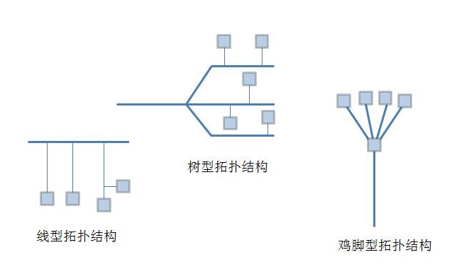

FF总线系统网络拓扑结构的应用哪些
拓扑结构就是不同FF设备之间怎样连接的问题。FOUNDATION®Fieldbus总线支持多种拓扑结构。实际使用时,多数情况下采用鸡脚型拓扑结构
2020-12-18 10:58:10

FF总线系统支持哪几种拓扑结构
