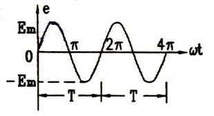

交流电的有效最大值和平均值
1、交流电的瞬时值 交流电在任一时刻的称为交流电的瞬时值。瞬时值用小写字母表示,i、u、e分别表示交流电的电流、电压、电动势的瞬时值。 2、交流电的最大值 最大值是指交流电在一周期内出现的最大

正弦交流电的瞬时值、最大值、有效
正弦交流电是电力系统中最常见的一种波形,它的瞬时值、最大值和有效是描述正弦交流电特性的重要参数。
