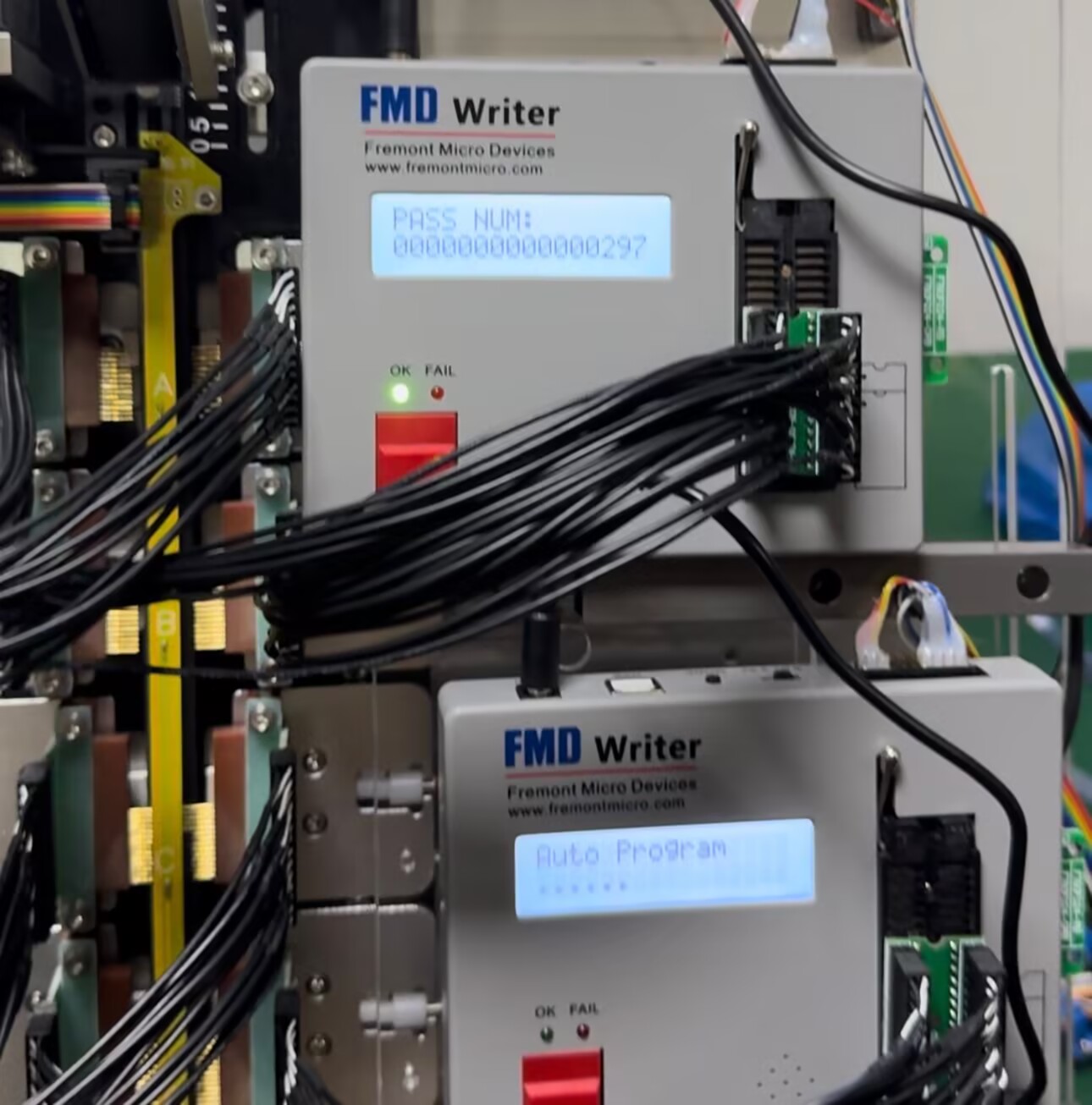

单片机烧录原理是怎样的?辉芒微单片机烧录程序详细步骤讲解
到上位机发来的“握手”指令,就进入 ISP 模式,把后续数据写入 Flash,否则直接跳转到用户程序。   辉芒微烧录的 3 种方式 方式 接口 场景 特点 ICP SWDIO/SWCLK 研发、量产
