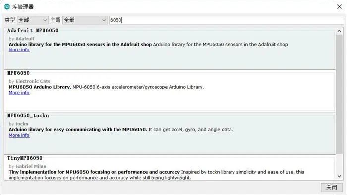

  • 现成库支持:Arduino的MPU6050_6Axis_MotionApps20Madgwick滤波库。
