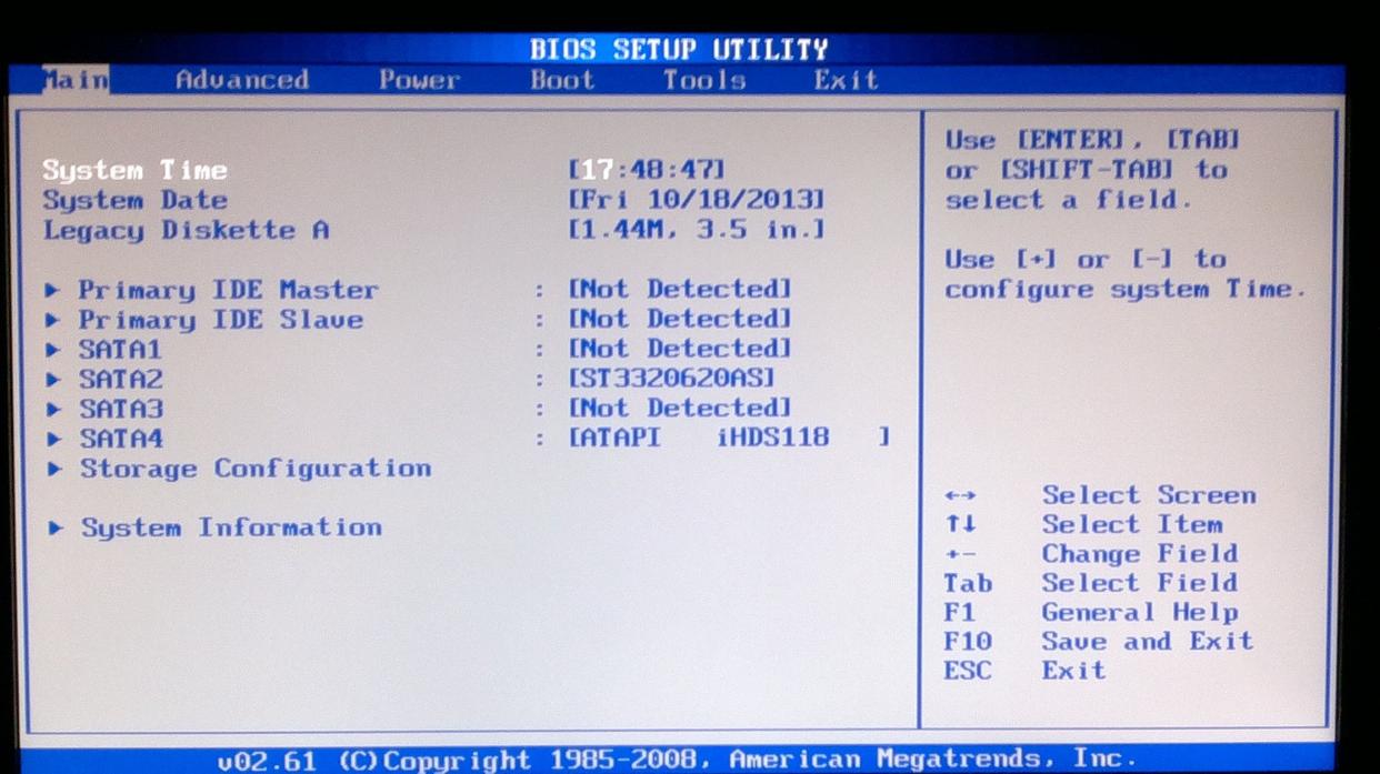

进入 BIOS 的设置方法主要取决于你的电脑品牌、型号以及所使用的操作系统。最常见的方法是在开机或重启电脑的最初几秒内,快速、连续地按下一个特定的按键
以下是进入 BIOS 的主要方法汇总:
? 1. 通用方法:开机时按键(适用于大多数台式机和笔记本)
  • 核心步骤: 按下电脑的电源按钮开机(或重启电脑)。
  • 关键时机: 在电脑屏幕刚亮(显示品牌 Logo 或硬件自检信息),但操作系统(如 Windows 徽标)尚未启动之前
  • 常用按键(反复、快速地按压):
    • Delete (最常见,尤其是台式机主板)
    • F2 (非常常见,尤其是笔记本电脑和品牌台式机)
    • F1
    • F10
    • F12 (有时用于启动菜单,但某些品牌也可进入 BIOS)
    • Esc
    • Insert
  • 如何确定按键:
    • 看开机屏幕提示: 绝大多数电脑在开机自检的屏幕下方或角落会短暂显示一行小字,例如 Press <DEL> to enter SETUP, Setup: F2, F2 = BIOS Setup 等。这是最准确的提示。务必留意!

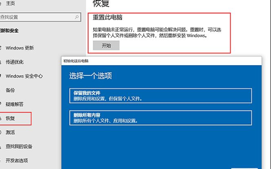

2. 从 Windows 10 / Windows 11 内部进入 BIOS (UEFI)
如果电脑启动太快来不及按键,或者系统是 UEFI BIOS,你可以通过 Windows 设置进入高级启动选项:
  1. 打开 设置 (Win + I)。
  2. 进入 系统 > 恢复 (Win11);或 更新和安全 > 恢复 (Win10)。
  3. 在“高级启动”部分,点击 立即重新启动
  4. 电脑会重启进入蓝色菜单。
  5. 选择 疑难解答
  6. 选择 高级选项
  7. 选择 UEFI 固件设置
  8. 点击 重新启动
  9. 电脑会自动重启并直接进入 BIOS/UEFI 设置界面。
