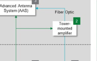

如何保护5G宏基站放大器和天线免受电气危害
本文深入探讨保护5G宏基站的塔式放大器和先进天线系统免受电气危害。
2022-04-25 16:10:52

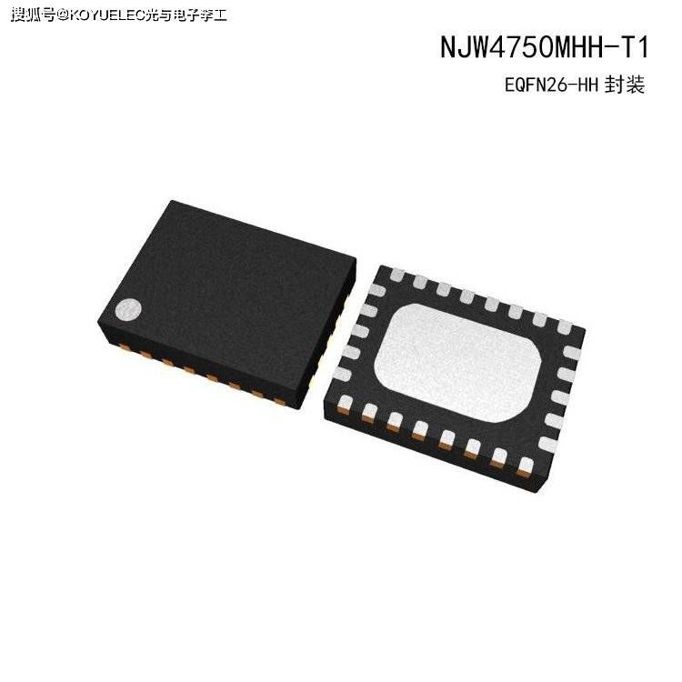

紧凑型4通道电源管理IC NJW4750技术方案应用
NJR日清纺紧凑型4通道电源管理IC NJW4750
2022-08-19 14:50:41

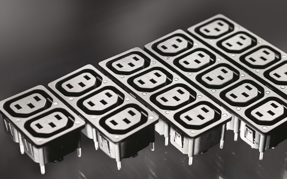

用于数据中心配电的新型4750系列多功能IEC连接器模块
为了满足数据中心配电的高特定性需求,SCHURTER推出了其新型4750系列IEC Type F连接器模块。该模块提供多种功能,包括多个插座、背光选择以及端子配置,其涵盖的标准方案类型超过了以往任何
2022-05-17 11:50:21
