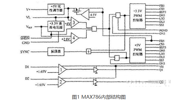

笔记本电脑开关电源电路图讲解
一种由MAX786构成的笔记本电脑开关电源电源采用PWM控制方式,可提供3V/3A、5V/3A两路输出和一路5V/25MA的PAM数据保护电源,具有电压、电流自动保护功能,是一种经济实用的高性能小型开关电源

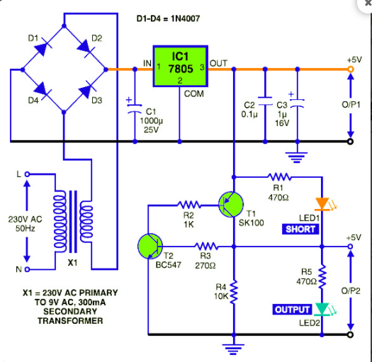

带有短路保护系统的5V直流稳压电源电路图
这是带有短路保护系统的5V直流稳压电源电路图。有两种输出稳压5V DC,带短路保护和不带电路保护。通过切断导出的电源电压,可以保护主电路免受附加电源电路短路造成的任何损坏。消除短路后,导出的电源电压会自动恢复。
