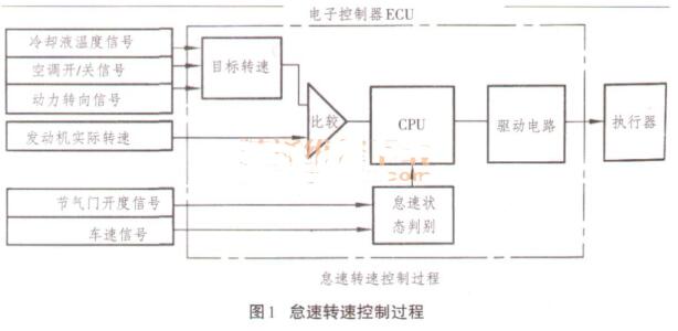

发动机控制系统能根据车辆的实时工况(冷却液温度、空调开关、动力转向等)对控制阀(ISCV)进行控制,适当减少或增加节气门旁通气道的空气量,使发动机转速总是处于期望值下(如图1、图2)。未经计量的空气、不加控制的汽油蒸气和废气进入进气管会造成可燃混合气过浓或过稀,使发动机燃烧不正常。
