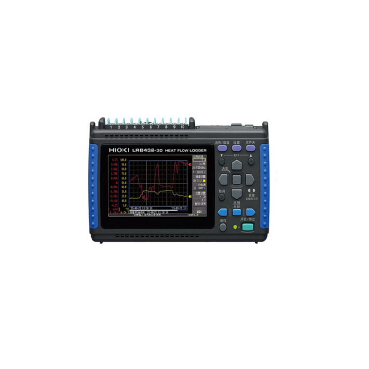

日置热流数据采集仪LR8432
2023-12-11 15:15:00
