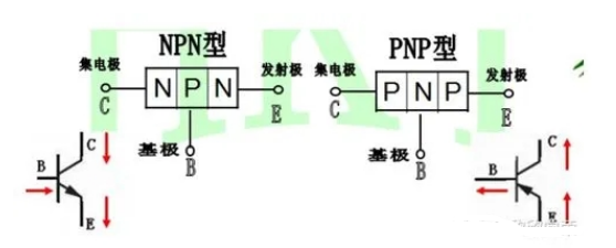

npn和pnp的区别引脚图 NPN型三极管:由两块N型和一块P型半导体组成,P型半导体在中间,两块N型半导体在两侧。三极管是电子电路中最重要的器件,它最主要的功能是电流 放大和开关作用。

核心区别
  1. 结构:
    • NPN: 是由两层 N 型半导体夹着一层 P 型半导体构成。顺序是 N-P-N。中间的 P 区是基极。
    • PNP: 是由两层 P 型半导体夹着一层 N 型半导体构成。顺序是 P-N-P。中间的 N 区是基极。
  2. 电流方向:
    • NPN: 主要电流(集电极电流 Ic)是从 集电极 (C) 流向 发射极 (E)
    • PNP: 主要电流(集电极电流 Ic)是从 发射极 (E) 流向 集电极 (C)
  3. 电压极性:
    • NPN:
      • 集电极(C)相对于发射极(E)需要接正电压(Vcc > Vee)。
      • 基极(B)相对于发射极(E)需要接正电压(足够大的 Vbe > 0.6V)才能导通。
    • PNP:
      • 集电极(C)相对于发射极(E)需要接负电压(Vcc < Vee,通常发射极接正电源,集电极通过负载接地)。
      • 基极(B)相对于发射极(E)需要接负电压(足够大的 Vbe < -0.6V)才能导通(或者说基极电压比发射极低)。
  4. 符号:
    • NPN: 发射极箭头 指向外(表示电流流出发射极)。
    • PNP: 发射极箭头 指向内(表示电流流入发射极)。
引脚功能与命名 (两者引脚名称相同!)
  • 发射极 (E - Emitter): 多数载流子的发射端。对于 NPN,电子从发射极注入基极;对于 PNP,空穴从发射极注入基极。
  • 基极 (B - Base): 控制极。流入/流出基极的一个小电流(Ib)控制着流经集电极和发射极之间的大电流(Ic)。它是电流放大的关键。
  • 集电极 (C - Collector): 收集载流子的电极。对于 NPN,收集从基区扩散过来的电子;对于 PNP,收集从基区扩散过来的空穴。

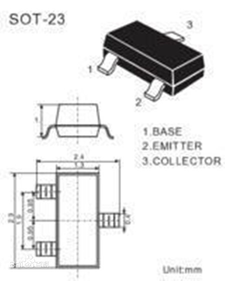

  2. SOT-23 (常用贴片封装):
    • 典型排列 (三脚):
      • 标记点(或短边)朝左上,从标记点下方那个引脚开始逆时针方向:
        • 标记点下方:通常为 基极 (B)
        • 右下方:发射极 (E)集电极 (C) (取决于型号!)
        • 左上方:集电极 (C)发射极 (E) (取决于型号!)
    • 重要提示: SOT-23 的 E/B/C 顺序没有统一标准!必须查阅对应型号的数据手册! 有些型号把基极(B)放在中间脚。
