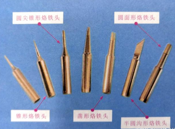

电烙铁烙铁头的形状_电烙铁烙铁头的规格
使用内热式电烙铁焊接印刷线路板时,可使用凹口烙铁头和空芯烙铁头。使用这两种烙铁头可使焊接更为方便,但这两种烙铁头的修整比较麻烦。
