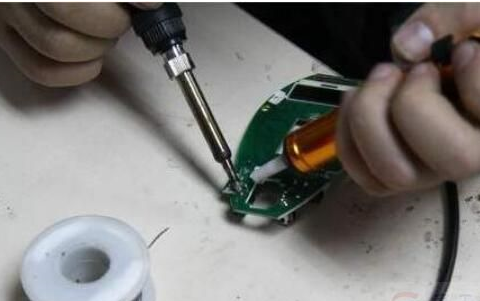

  3. 激活表面(去除氧化层):
    • 如果初步清洁后仍不沾锡,说明表面有较厚的氧化层。最关键的一步来了:
      • 取一截含助焊剂的优质焊锡丝(直径大小合适)。
      • 在烙铁头达到工作温度后,立即将焊锡丝用力压按在烙铁头需要上锡的部位(通常是斜面或尖部)
      • 让熔化的焊锡包裹烙铁头尖端几秒钟。焊锡里的助焊剂(松香等)会剥离表面的氧化层。
      • 同时,在烙铁头表面来回拖运焊锡丝,用熔化的焊锡作为研磨剂。
  4. 重新上锡(形成保护层):
    • 助焊剂起作用去除氧化物后,你应该能看到熔化的焊锡开始润湿烙铁头表面
    • 让熔化的焊锡均匀地覆盖整个烙铁头工作表面(薄薄一层即可)。
    • 完成这一步后,在断电前应确保烙铁头表面覆盖有一层光亮的焊锡。这是防止后续氧化的关键。

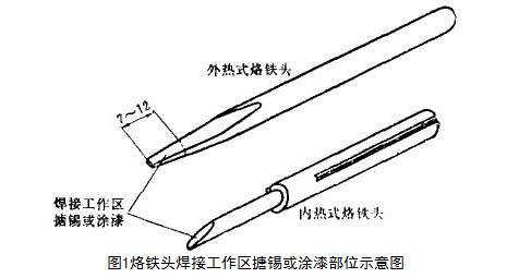

烙铁头的制造工艺和电镀工艺
为了使烙铁头具有良好的挂性能,在镀防护镀层(铬)之前,首先应在烙铁头的焊接工作区进行搪或涂漆,可以采用耐酸绝缘漆或可剥氯丁橡胶漆等进行。
