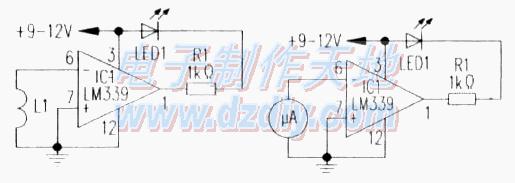

基于LM339的磁场检测电路设计制作
本文介绍一种磁场检测电路,见上图所示。图中的L1是一种110V(也可用220V)交流继电线圈,该线圈L1充当磁场传感器。集成块IC1是比较器LM339,LED1是检测指示。
