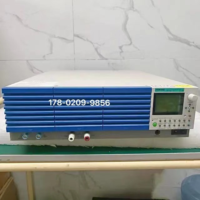

HY-BPC系列极性恒流源的应用领域和技术参数
HY-BPC系列极性恒流源,是一款极性恒流源,采用新型线性技术,拥有超低失真率和超低对外干扰的优势,专为电化学工作站分析电池性能。通过四象限动作,实现了既能提供功率当电源,又能吸收功率作为负载的测试方式。

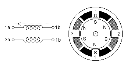

极性步进电机的基本结构
  极性步进电机由两组线圈四线组成,它不像单极性步进电机线圈有中间抽头。有这样的好处是电流通过整组线圈而不是线圈的一半。这样在同规格的步进电机,极性的步进电机比单极性的步进电机有更大的扭矩。当然,极性电机就需要更复杂的控制电路来控制步进电机。

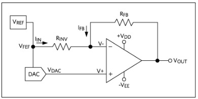

一文详解DAC极性输出
  绝大多数的DAC都是单极性的,只有极少数的DAC是极性输出,使用单极性DAC要想输出极性信号,那么只需要将输出的单极性信号通过电平的平移使其变为极性信号,此时就需要用到运放。使用运放搭建的减法电路应用就可以,下面来看一下例子。

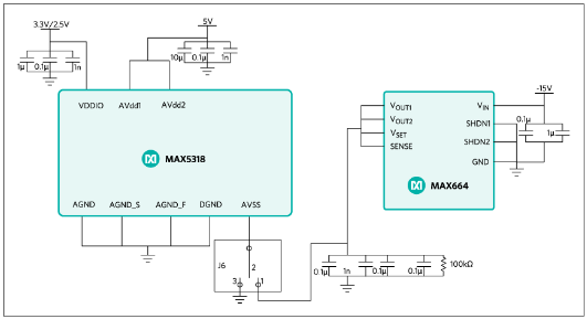

MAXREFDES74的极性解决方法
MAXREFDES74#支持单极性极性工作模式,采用+15V至+20V直流单电源供电。单极性模式按预期运行;但是,如果J6处于位置1-2,则极性模式在启动时存在潜在的电源排序问题。本应用笔记讨论了问题的原因以及使电路板在启动时正常工作的几种解决方法。
