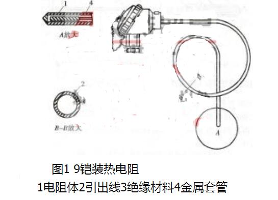

  1. 铠装结构:
    • 组成: 核心是热电偶丝(常见K型、T型等),外包一层致密的金属保护套管(通常是不锈钢如304、316L、GH3030高温合金)。
    • 填充物: 偶丝与套管之间填充高纯度氧化镁粉末 (MgO),起绝缘、固定偶丝、快速传导热量的作用。
    • 优势: 提供极高的机械强度(抗压、抗弯、抗振动)、优异的化学稳定性(耐高温氧化、耐腐蚀)和良好的密封性(防尘、防水、防有害气体渗透)。

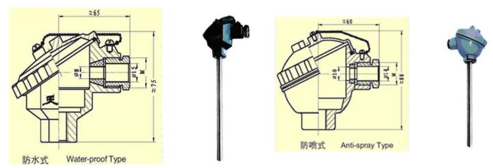

典型结构与安装方式
  • 测温端: 常被设计成平端或略微凸起,以确保与炉壁的良好接触(通常需要打磨安装点去除油漆、铁锈)。有时也采用焊接固定片或设计成便于螺丝固定的结构。
  • 安装方式:
    • 表面贴装焊接: 测温端直接焊接到打磨干净的炉壁上(最常用,接触热阻小)。
    • 机械固定: 使用卡套、螺丝或固定片将热电偶压紧在炉壁表面。
  • 引出部分: 从安装点沿炉壁引到安全或便于接线的地方,连接补偿导线(延伸热电偶信号)或温度变送器(将热电偶信号转换为标准电流信号4-20mA传输)。

  6. 防护等级: 接线盒至少应达到IP65以上,以防水防尘。
