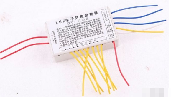

一款LED电子灯箱控制器电路图 电子资料
前几日,本文笔者的客户送来一片店面LED灯箱广告屏,开机试的局部LED灯珠不亮,拆机检查发现是控制器出来的线不是用焊接的方法连接的,而是用缠绕的方式绕在LED脚上,因时间久,缠绕的线与灯珠脚有霉变现象...

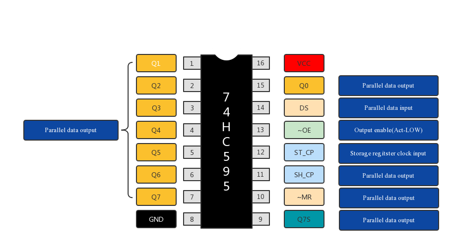

高效提升控制效率 | 基于ACM32 MCU的LED灯箱控制器方案
前言LED灯箱上各种文字、图案有序跳跃、交替辉映,产生强烈的视觉冲击力,被广泛应用于商场、美容美发、宾馆、娱乐场所等地方。锁存器的工作原理在LED和数码管显示方面,要维持一个数据的显示,往往要持续

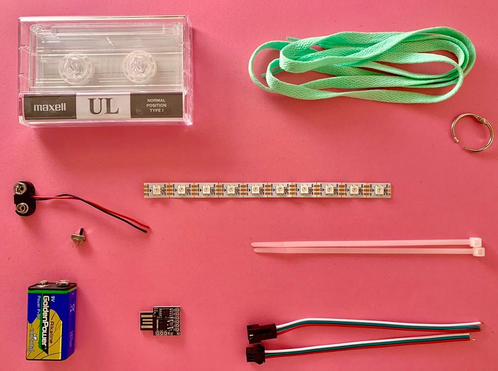

LED磁带的制作
 如图所示,放置LED胶带并将其粘贴在您制作电线孔的一侧。将所有部件放回原位并拧紧螺丝。

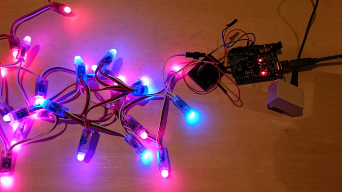

制作Arduino LED节日彩灯
假日季节来临之际,我觉得利用Arduino和全彩LED灯条制作装饰彩灯将会很有趣。
