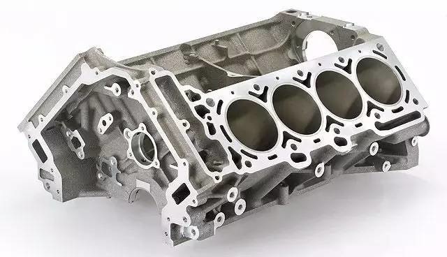

消失模铸造技术(英文名称:Lost Foam Casting,简称 LFC),也称气化模铸造实型铸造,是一种先进的近净形成形精密铸造工艺。
其核心原理和特点如下:
  1. 模型制造与组装:
    • 首先,根据铸件的形状和尺寸,使用易气化的泡沫塑料(通常是聚苯乙烯,或用聚甲基丙烯酸甲酯、共聚物等)板材或珠粒通过发泡成型工艺,精确制作出与最终铸件形状完全一致的泡沫塑料模型
    • 然后,将模型与同样用泡沫塑料制成的浇注系统(浇口杯、直浇道、横浇道、内浇道)和冒口系统粘接组合在一起,形成完整的模型簇
  2. 模型涂层:
    • 将组合好的模型簇浸涂或喷涂一层特制的耐火涂料。这层涂料干燥固化后形成型壳
    • 作用: 提高模型表面的强度和刚度,防止在后续工序中变形损坏;使泡沫模型不易被干砂粘附;隔离金属液和干砂;让模型气化生成的气体通过涂层排出,防止铸件产生气孔等缺陷。
  3. 干砂造型:
    • 将上好涂料的模型簇放置在可抽真空的砂箱中。
    • 加入没有粘结剂和附加物的干石英砂(或其他原砂)。
    • 进行三维振动紧实,使干砂充满模型簇的所有空腔并紧实,形成与模型簇形状一致的铸型。
    • 关键特点: 不需要传统铸造中的分型面、砂芯和粘结剂(如粘土、树脂、水玻璃等),大大简化了工艺。
  4. 浇注成型:
    • 在模型簇顶部放置浇口杯。
    • 将熔融的金属液(铁、钢、铝、铜等合金)直接浇入模型簇顶部
    • 消失(气化)过程: 高温金属液接触到泡沫模型时,模型迅速受热气化、分解、燃烧并消失(主要产物是气体和小量残渣)。金属液取代模型原有的位置,在型砂的支撑下凝固成形,最终获得与泡沫模型形状一致的铸件。
  5. 负压(真空)作用:
    • 在浇注和凝固过程中,砂箱底部通过抽真空系统施加一定的负压(即真空)。
    • 作用:
      • 加速浇注过程中泡沫模型的气体分解产物(液态、气态)通过涂层和干砂抽走,防止铸件产生气孔、碳缺陷等。
      • 加固铸型,防止浇注时因液态金属的热作用导致砂型塌陷或变形,提高铸件尺寸精度。
      • 改善金属液的充型能力。
  6. 落砂清理:
    • 待铸件充分冷却后,解除负压。
    • 将砂箱翻转或震打,干砂自动溃散流出。
    • 取出铸件,清理掉浇冒口(通常为泡沫塑料制成,也容易清理)即可。几乎没有粘结剂残留,清理非常方便。
