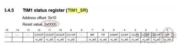

stm32定时器中断与误区
在用到STM32定时器的更新中断时,发现有些情形下只要开启定时器就立即进入一次中断。准确说,只要使能更新中断允许位就立即响应一次更新中断【当然前提是相关NVIC也已经配置好】。
