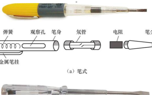

多功能测电笔的制作与原理
电工用的普通测电笔又称为验电笔、试电笔,有螺丝刀式和钢笔式两种外形,其结构如图1所示。测电笔是用来测试电线、用电器以及其他电气设备等是否带电的一种最常用的简单工具。

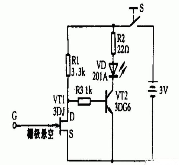

电子感应式测电笔电路图
所测的导线是220v通电下可测查,然后打开测电笔开关,把感应测电笔的探头G(3DJ的栅极),紧贴被测导线的外皮,并沿线移动,如果发光管ⅤD在移动中某处突然熄灭。

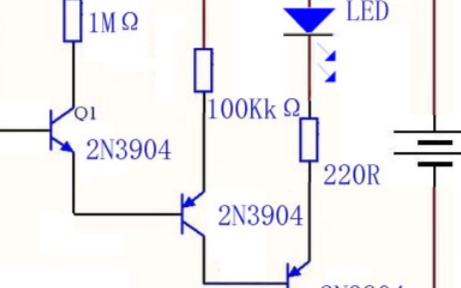

感应式测电笔资料分享
,与导线绝缘层相距1.5cm左右就能发声;与显示屏相距10cm左右也能发声(不同的屏幕,距离也不同),而B点一般。这个测电笔还有一个最大的特点——不受光线的影响,非常“直观”。此电路中的4个三极管,如用β值高的,感应灵敏度会更高。

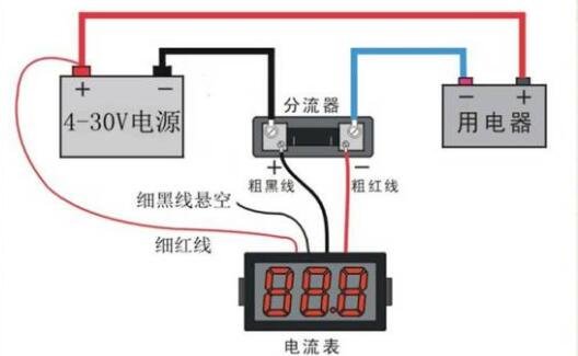

电流表接线方法_电流表显示不准的原因
经常有人说“为什么我的电流表测不准”, 测不准的原因究竟是什么呢?从多年和用户接触的经验来看,电流表测不准的原因有以下几种。

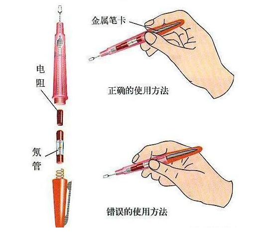

天天带着这个工具试电笔,你也不一定完全知道它的一切!
看清它测出的带电体带电时发出的红光。正确的握姿一般是用大拇指和食指去触摸顶端金属,用笔尖去接触测试点,并同时观察氖管是否发光。试电笔使用方法极为重要,握试电笔也有一定的规则。告诉人们使用试电笔时怎样
