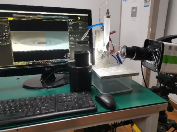

ATA-P2010功率放大器在新控制策略下撞击式压电喷射阀点胶性能测试中的应用
实验名称:ATA-P2010功率放大器在新控制策略下撞击式压电喷射阀点胶性能测试中的应用实验方向:封装技术实验设备:ATA-P2010功率放大器,信号发生器、撞击式压电喷射阀、高精度电子秤和显微镜
2025-02-09 10:52:37
ATA-P2010功率放大器在新策略下压电喷射阀点胶性能测试中的应用
实验名称: ATA-P2010功率放大器在新控制策略下撞击式压电喷射阀点胶性能测试中的应用 实验方向: 封装技术 实验设备: ATA-P2010功率放大器,信号发生器、撞击式压电喷射阀、高精度电子秤
2025-08-13 10:37:37
