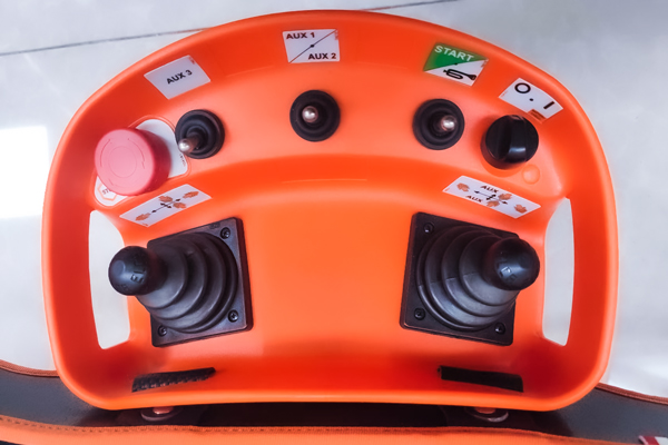

好的,我们来详细了解一下工业设备遥控器(Industrielle Fernbedienungen / Industrial Remote Controls)。
顾名思义,工业设备遥控器是专门设计用于在工业环境中远程操作和控制机械设备、系统或流程的装置。它们取代了传统的线控或本地操作面板,为操作员带来移动性、操作便利性和安全性的提升
核心目的:
  • 提高操作安全性: 允许操作员在远离危险区域(如重型机械、高温、高压、粉尘环境)的安全位置进行控制。
  • 提升操作灵活性和效率: 操作员可以根据设备位置和作业流程自由移动,获得最佳视角,减少来回走动时间。
  • 优化控制点位置: 使控制点不再受限于固定的操作面板或驾驶室。
  • 增强人机工效: 适应不同操作姿势和环境需求,减轻操作员负担。
  • 支持特定应用场景: 如高空作业平台的“地面模式”、多人协同操作等。
主要分类和特点:
  1. 按设备用途分类:
    • 起重机/吊车遥控器: 这是最广泛的应用。控制吊钩起升/下降、小车行走、大车行走、旋转、主/副卷扬等。要求极高的安全性和可靠性(尤其是失效导向安全),功能定制性强。
    • 工程机械遥控器: 用于挖掘机、装载机、压路机等。控制行走、回转、动臂/斗杆/铲斗油缸等。
    • 港口设备遥控器: 控制岸桥、场桥、门座式起重机等。
    • 工厂自动化遥控器: 操作自动化生产线上的移动设备、机器人(需特殊协议)、卷帘门、阀门等。
    • 特种设备遥控器: 如消防车云梯、舞台灯光吊架、船舶系泊绞车、矿井设备等。
  2. 按控制方式分类:
    • 手持式遥控器: 最常见,操作员手持操作。有握把式、盒式、发射器加钥匙扣接收器等多种形态。可能有吊带、手腕绳。人体工学设计重要。
    • 腰挂式/携带式遥控器: 发射器主体挂在腰间或背带上,通过电缆或无线连接到手持操作器(摇杆/按钮面板)。减小手持重量。
    • 固定式遥控器: 发射器固定安装在某一位置(如安全围栏外),提供远程启动/停止或基本控制功能。
    • 穿戴式遥控器: 较少见,可能需要特殊授权或协议,与特定设备联动。
  3. 按技术分类:
    • 无线遥控器 (Radio Remote Control): 是绝对主流。使用无线电波传输指令。关键特点:
      • 工作频率: 常用ISM频段 (如 2.4 GHz, 433 MHz, 868 MHz)。高端产品采用跳频扩频技术(FHSS) 抗干扰性极强(避免串台干扰、同频干扰)。Bluetooth (通常用于配置或数据传输) 或 WiFi (较少用于核心控制) 也可能是辅助技术。
      • 传输距离: 典型范围几十米到几百米(空旷地带)。障碍物会减弱信号。
      • 通道数: 决定可以同时控制的动作数量(如:8个通道最多可同时控制8个独立功能)。
      • 失效导向安全: 最关键的特性! 任何故障(包括无信号、信号弱、断电、CPU死机、电缆断开、电池耗尽)都必须导致被控设备进入预设的安全状态(通常是停止所有动作,或仅允许下降)。这通过硬件和软件的冗余设计、安全协议(如 FTS - Fail-To-Safety)和双通道信号校验等机制实现。SIL 或 PL 等级认证是重要安全保障。
      • 安全性认证: 通常需符合国际/国家标准(如 CE, FCC, ISED, EN 60945/IEC 60945, SIL/PL Cat 3/Ple)。防爆环境需满足 ATEX 或 IECEx 认证。
      • 防护等级: 极高的 IP 等级 (IP65, IP66, IP67) 是基本要求,确保防尘防水。抗冲击 (IK08+) 也很重要。
    • 线缆式遥控器: 通过物理电缆(多为多芯屏蔽电缆)连接。优点是无干扰担忧、无需电池、简单可靠。缺点是被操作范围限制。
关键参数和技术指标:
  • 工作电压/电源: 发射器常用电池(可充电锂电、干电池)供电,也有安全电压(如24VDC)供电。接收器由设备控制系统供电。
  • 指令接口/协议: 接收器输出指令到设备的接口形式:干触点/继电器、CAN J1939 / CANopen、Modbus、Profibus、Profinet、以太网、0-10V/4-20mA 等模拟量、脉冲信号。
  • 天线: 内置或外置(需防水)。外置天线可提高弱信号下的性能。
  • 操作元件: 机械式按键(触觉反馈)、急停蘑菇按钮、推拉式主令开关/摇杆(比例控制用)、电位器旋钮、拨动开关等。急停按钮必须物理锁定式
  • 状态指示: LED灯、液晶屏、蜂鸣器,用于显示工作状态、信号强度、电池电量、报警信息。
  • 刷新率/响应延迟: 指令传输和处理延迟应在毫秒级,以保证操控精准性。
  • 密码/密钥管理: 防止未经授权使用。
  • 软件功能: 参数设置、功能映射、延时/加速度设置、操作限制、固件升级等。
应用场景举例:
  • 车间内桥式起重机吊装物料
  • 建筑工地塔吊施工
  • 港口码头集装箱装卸
  • 大型自动化仓库内堆垛机、AGV运行
  • 钢铁厂高温熔炉附近设备操作
  • 易燃易爆环境(需防爆认证型号)
  • 大型机械设备(如压机、折弯机)的多工位操作
  • 工程机械(如遥控挖掘机在危险区工作)
  • 设备维修维护时的点动控制
  • 舞台设备控制
选择工业遥控器的核心考量:
  1. 安全是第一要素: 必须明确设备的安全等级要求 (SIL/PL),选择符合对应标准认证的遥控系统。FTS设计必不可少。
  2. 环境适应性: 环境等级(IP)、温度范围、防爆要求、抗干扰能力(FHSS)。
  3. 控制功能需求: 需要多少通道?何种操作元件?(按钮/摇杆?比例控制?)需要哪些特殊功能?
  4. 信号传输距离与稳定性: 工厂内障碍物复杂程度、射频环境干扰情况。
  5. 与设备控制系统的兼容性: 接收器的输出接口必须与现有控制系统匹配。
  6. 操作便捷性与人体工学: 操作面板布局、握持舒适度、重量、状态反馈清晰度。
  7. 可靠性与品牌信誉: 选择知名品牌和有良好售后服务记录的供应商。
总结:
工业设备遥控器是现代工业实现安全、高效、灵活操作的关键工具。其设计围绕着最高等级的安全、可靠、耐用和抗干扰展开。选择合适的工业遥控器需要综合评估应用的具体需求和安全规范。在采购和使用时,务必严格遵守制造商的操作说明和安全规程。
如果你有具体的设备类型、应用场景或技术问题,可以提供更多细节,以便获得更有针对性的信息。

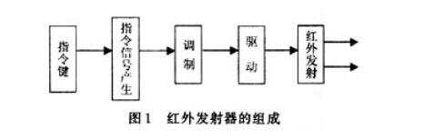

基于单片机系统的红外遥控器的应用程序
红外遥控器由于其体积小、功耗低、功能强、成本低的特点,已经在家电产品设备中广泛应用。现代智能化仪器仪表系统、工业设备中的控制输入也较多地使用红外遥控器。本文给出红外遥控器信号发射原理、红外接收的连接方式和单片机软件解码应用程序,并提供了一种对未知格式的遥控器信号码检测的应用程序。
