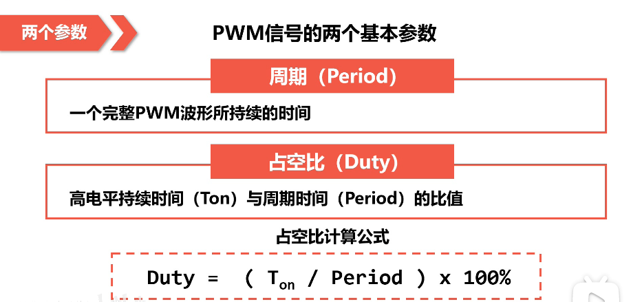

3. 关键参数说明
  • PWM频率
    • 用于音频播放:需高于20kHz(避免人耳听到高频噪声)。
    • 用于音调生成:根据音调频率设定(如1kHz对应中音)。
    • 公式:PWM频率 = 定时器时钟 / (Prescaler * (ARR + 1))
  • 占空比:影响音频信号幅值,通常设置为50%(对称方波)。

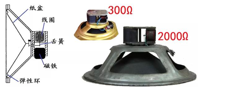

舌簧喇叭是低阻喇叭还是高阻喇叭
高阻和低阻是相对而言的。和几Ω至几十Ω的动圈喇叭相比,舌簧喇叭几百至几千Ω的阻抗当然属于高阻喇叭
